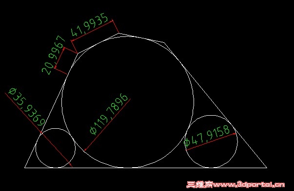

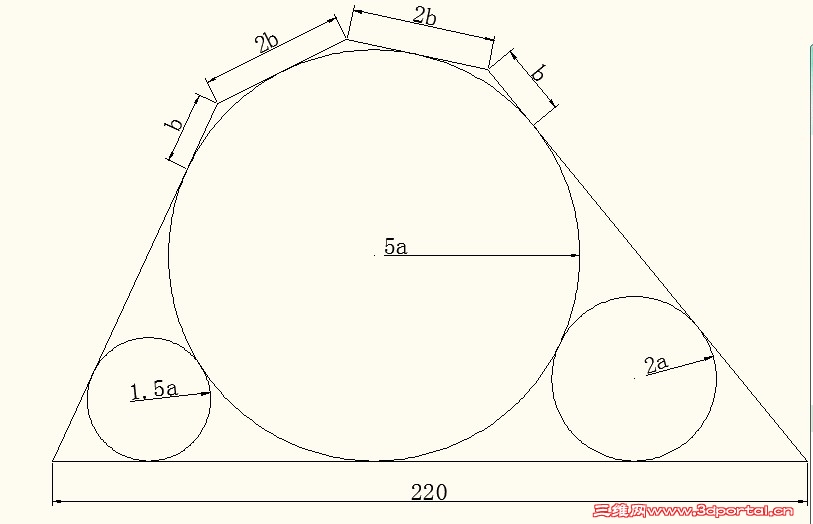

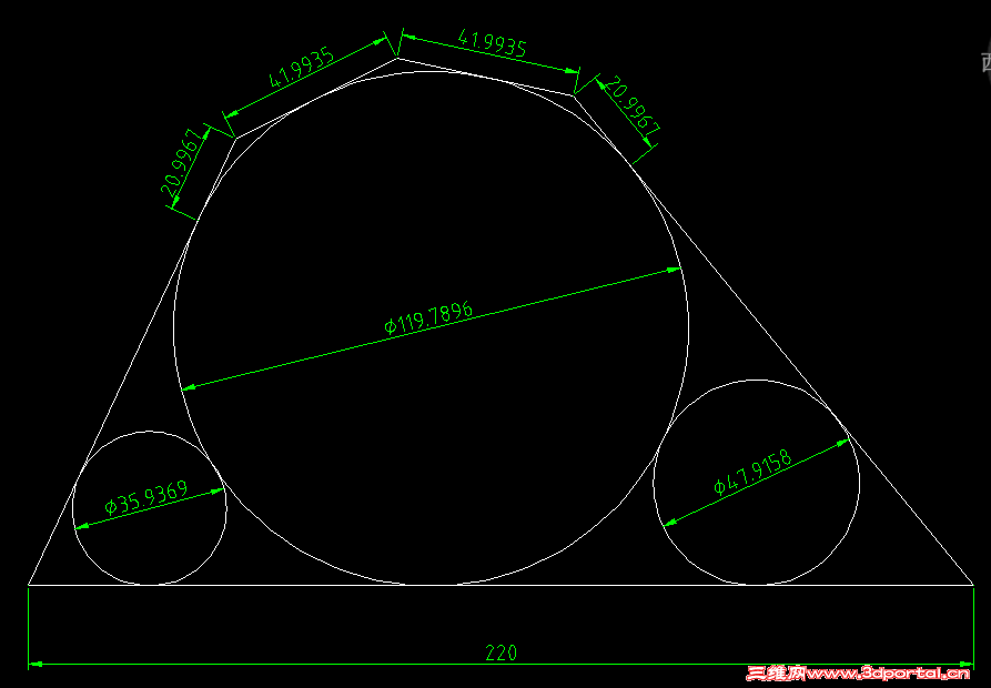

喜欢的画以后继续上图!
按要求画出来就OK!
按要求画出来就OK!
2005llnn + 5 提供作图练习

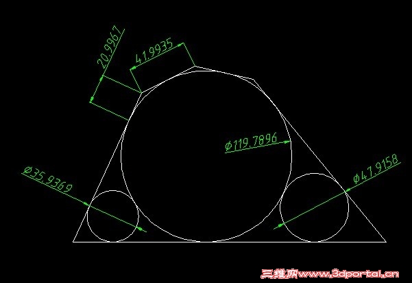

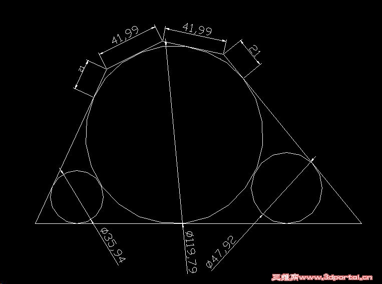

发表于 2013-9-4 11:31:38 | 显示全部楼层 来自: 中国广东深圳
大家看看对不对

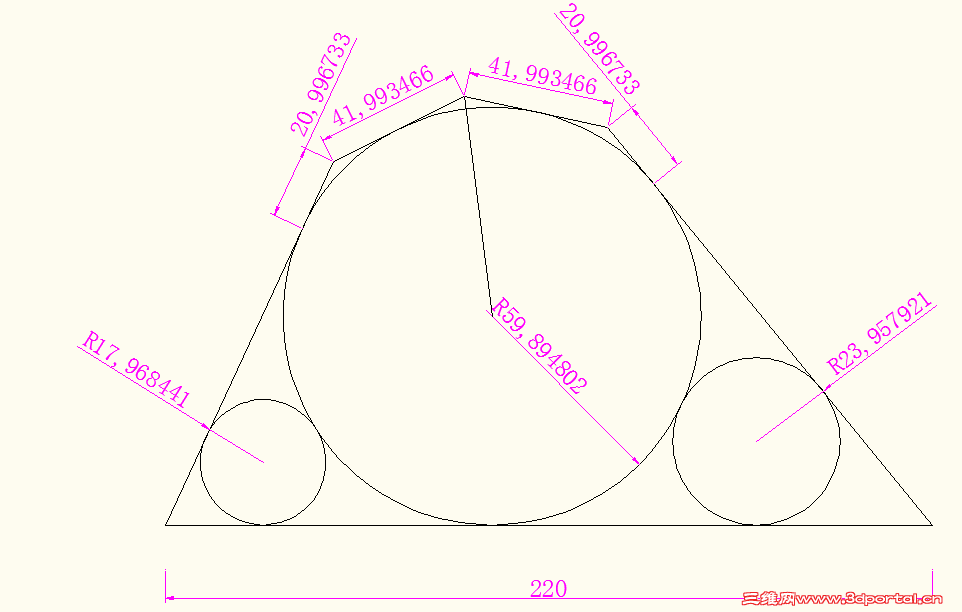

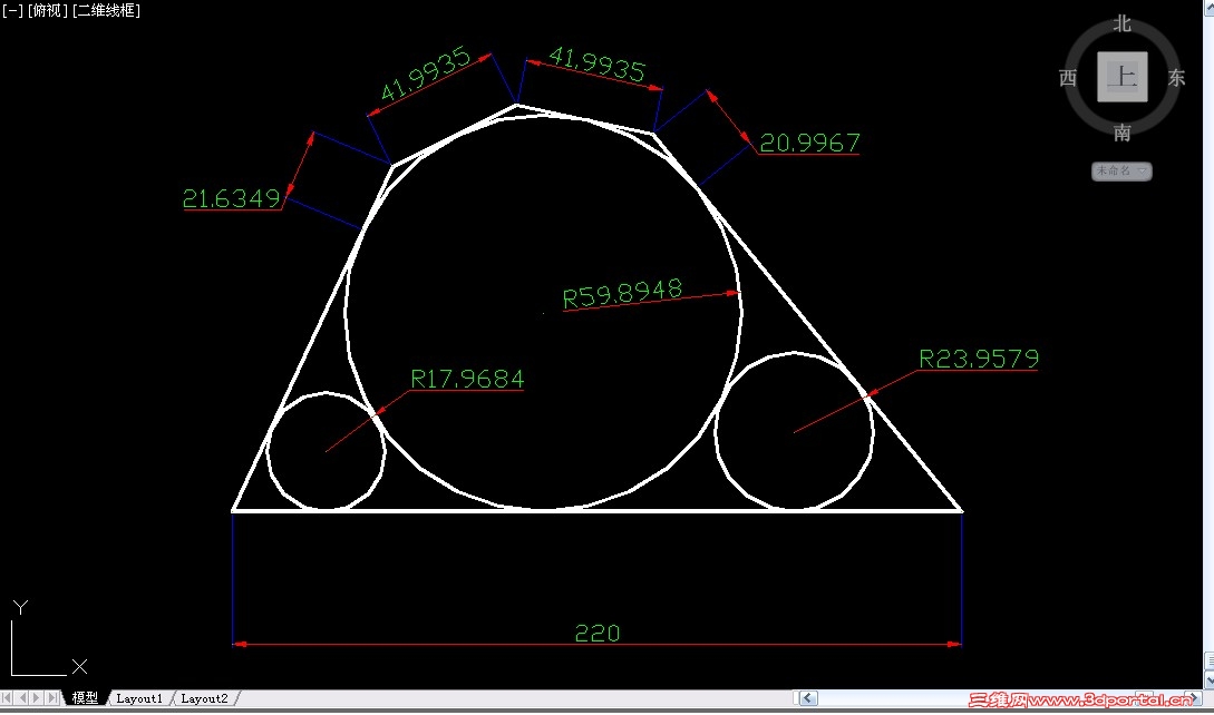

 楼主| 发表于 2013-9-4 14:05:51 | 显示全部楼层 来自: 中国江苏南京
qq625267377 发表于 2013-9-4 11:12 static/image/common/back.gif6 h# A- Y# [9 g
练习一下
8 l1 {) t9 X2 Z- n+ e正解!老手们都是小菜一碟啊!

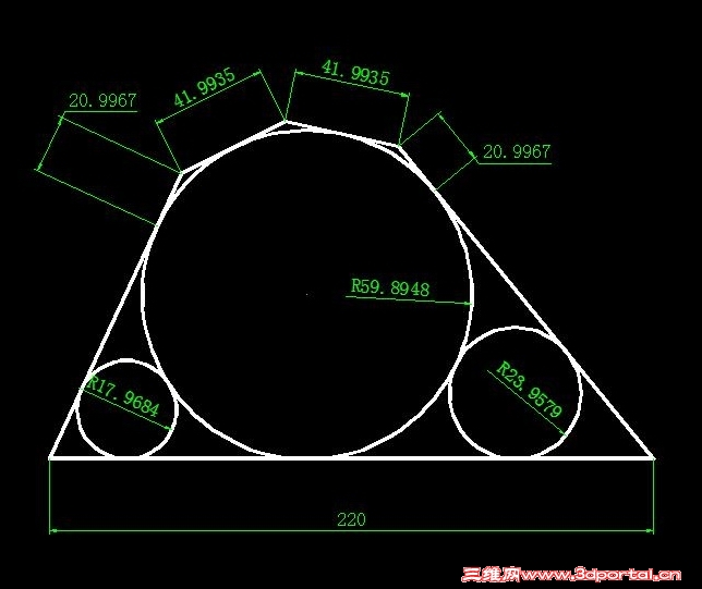

发表于 2013-9-5 10:15:03 | 显示全部楼层 来自: 中国山东东营
! l# h" O" y, W/ T) ~3 X& y* ?3 q8 Q! E( S3 c: Z

发表于 2013-9-6 10:32:34 | 显示全部楼层 来自: 中国安徽合肥
6 P/ l( I+ }1 E) @+ _0 n# d1 s

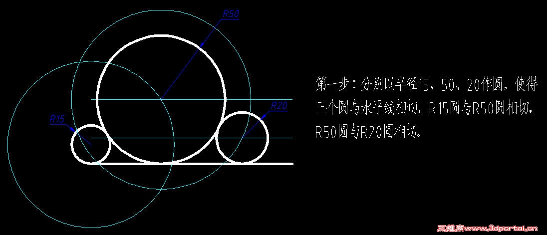

liugd1985 发表于 2013-9-5 16:33 static/image/common/back.gif
9 C- s: L# ~$ P3 t- b- W求解了。高手们

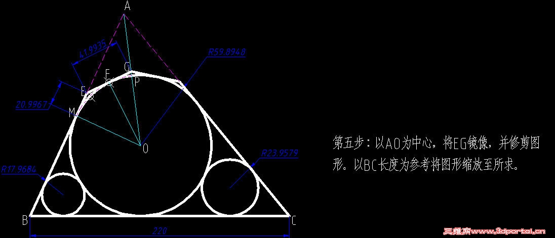

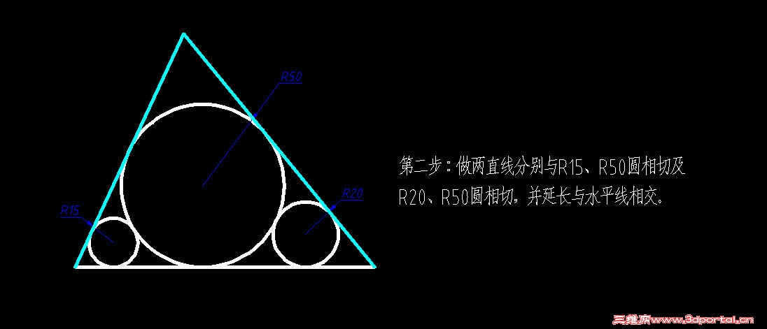

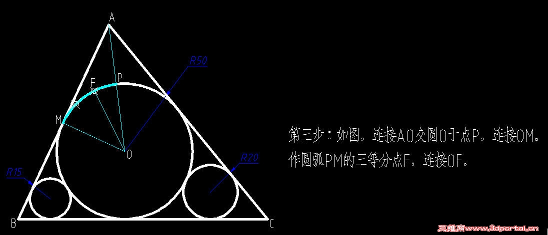

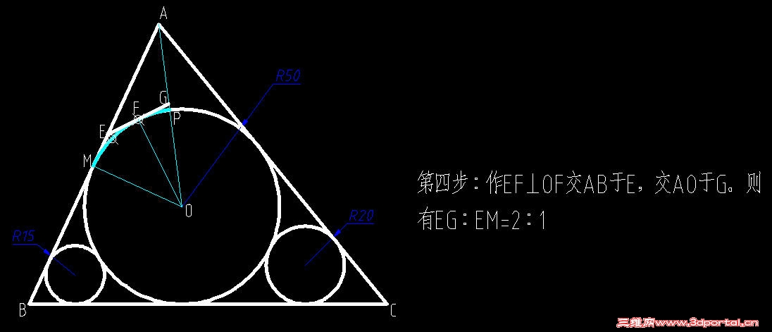

; }! |. s! R/ O+ ~- p& B高手算不上,幸好这题会做。
( |! n  H0 Z$ N' e5 y1 @/ Q7 K步骤如下:
7 b* y* J1 r2 U4 B# w, o
第一步
第一步
' C# O! @7 h5 j- \
9 }4 u: N" H& c3 z& z
第三步
第三步
# \& B9 |. b8 G7 Y1 u, f& ^: f
第四步
第四步
8 y* T0 t4 D1 G! z& [/ q
第五步
第五步
参与人数 1三维币 +10 收起 理由
2005llnn + 10 技术讨论
