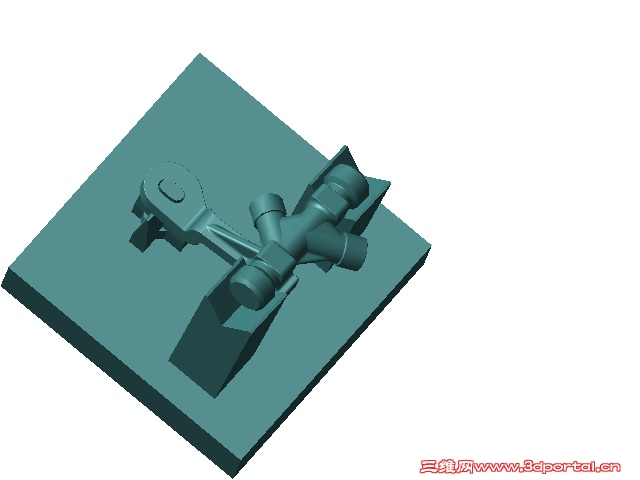

复杂零件的毛坯测量,供参考!!!!!!

 楼主| 发表于 2013-9-4 13:19:58 | 显示全部楼层 来自: 中国浙江宁波
附图!!!!!!!!
发表于 2013-9-5 07:40:06 | 显示全部楼层 来自: 中国山东烟台
这个是不是个测量辅助量具呀
 楼主| 发表于 2013-9-5 07:52:48 | 显示全部楼层 来自: 中国浙江宁波
这是个浇铸产品,上面那个是毛坯,因为铸件会变形,所以需要测量。
发表于 2013-9-5 08:42:07 | 显示全部楼层 来自: 中国重庆

 楼主| 发表于 2013-9-5 08:46:02 | 显示全部楼层 来自: 中国浙江宁波

% q# a# ?, ]0 S# F
产品每天做500个,不可能每个都用三坐标吧?

发表于 2013-9-5 08:56:40 | 显示全部楼层 来自: 中国湖北武汉
用样板卡检查比较快

 楼主| 发表于 2013-9-5 09:23:37 | 显示全部楼层 来自: 中国浙江宁波
j.chen404 发表于 2013-9-5 08:56 static/image/common/back.gif
& V, k. E5 j9 F) K& [! y! {  D用样板卡检查比较快
' n: h) \1 p% U* m. i( p8 x, I2 B! z5 Y产品是立体的,多方向变形,样板应该只能测平面的吧!!!!!

$ Q$ z" c4 I& e$ B自己做的这套量具用起来方便吗?测量速度快吗?是抽检吗?
 楼主| 发表于 2013-9-5 10:51:28 | 显示全部楼层 来自: 中国浙江宁波
洪哥 发表于 2013-9-5 10:48 static/image/common/back.gif* ]) F( R4 b$ g  d# g5 D0 n$ Y
1 f" h9 E- `3 u3 {2 U
每天能测300个左右,还包括部分整形!
发表于 2013-9-5 10:55:21 | 显示全部楼层 来自: 中国湖北黄石
ywd0000 发表于 2013-9-5 10:51 static/image/common/back.gif# q! K$ B  e" A1 E" p2 u
每天能测300个左右,还包括部分整形!
! [2 d7 I+ I: `
300件/7小时=约43件/每小时——速度惊人,不错!
发表于 2013-9-5 13:19:12 | 显示全部楼层 来自: 中国湖北武汉
ywd0000 发表于 2013-9-5 09:23 static/image/common/back.gif
" a/ C& H: n" A; \0 u产品是立体的,多方向变形,样板应该只能测平面的吧!!!!!
$ |7 ^, f, o0 [  H# B
组合样板。

发表于 2013-9-6 10:29:16 | 显示全部楼层 来自: 中国江苏苏州
我认为我们应该去思考如何保证这个零部件生产的精度,而不是去考虑做一个检具去做挑选.
* b9 t# t& @1 m, W# K检具只是用来抽检的我认为.
