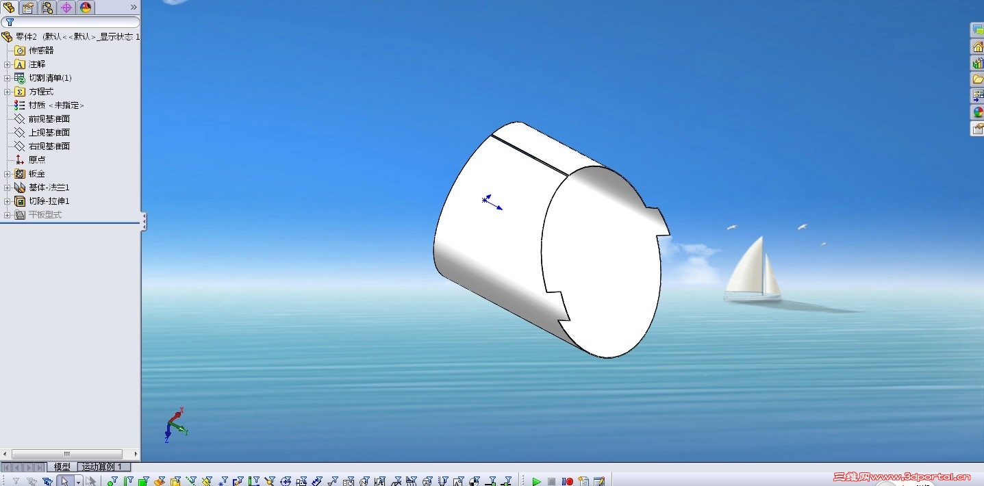

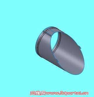

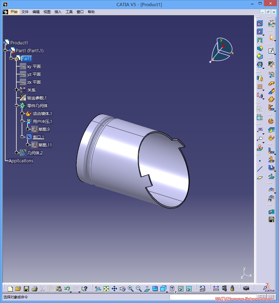

大侠们看下这个圆通怎么制作可以展开及斜口的插片怎么画

发表于 2013-9-4 14:43:22 | 显示全部楼层 来自: 中国江西南昌
这两个片 可以画好之后展开成平面 在加入这个小片 在折弯成型

发表于 2013-9-5 08:36:20 | 显示全部楼层 来自: 中国湖北黄石

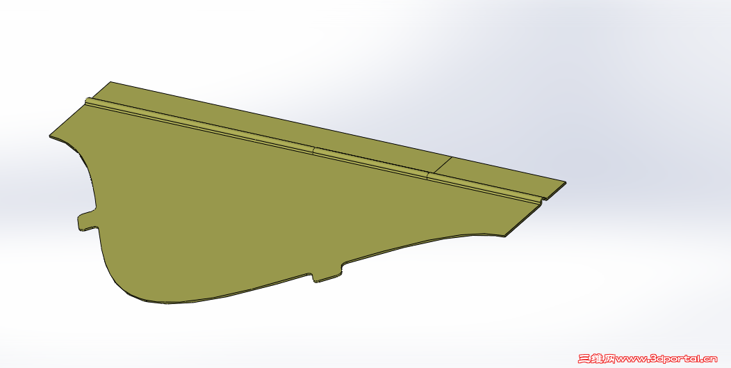

是要这个样子吗?

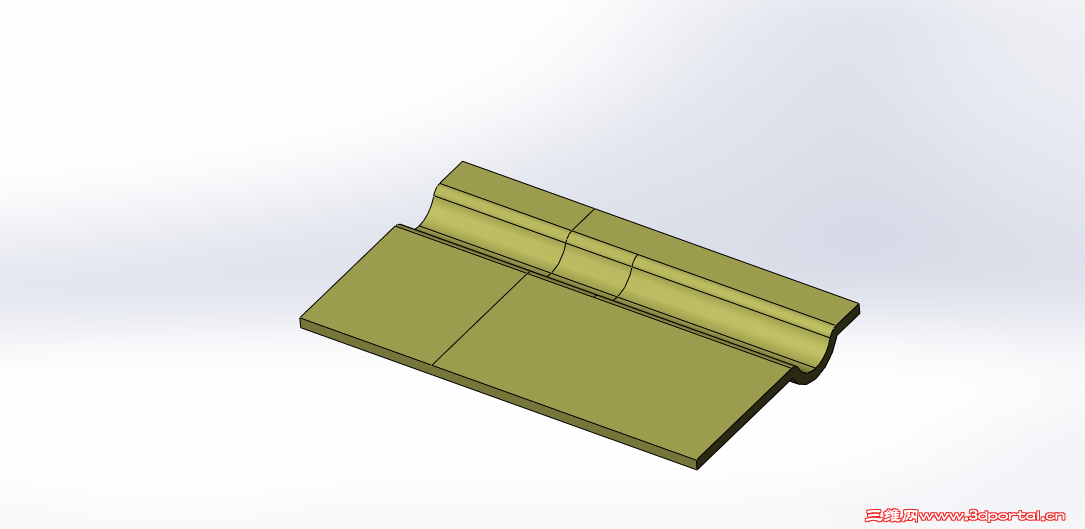

 楼主| 发表于 2013-9-5 09:22:17 | 显示全部楼层 来自: 中国上海
大侠能把压圆经一起展开么4 c6 j5 q* p# W* J  w+ J/ P/ Y

本帖最后由 zyf269 于 2013-9-5 23:03 编辑 7 o! g! q& L) S% k( D, D
* Z" |' y# d) _9 u2 x
用SolidWorks 做这钣金貌似无法完成。
6 B0 t! {! f  P3 o5 S' A难度是那条加强压筋一边斜口,如果没有斜口或没有加强压筋就容易做。

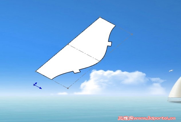

发表于 2013-9-6 10:23:12 | 显示全部楼层 来自: 中国上海
2 }" R* c& a- s. |. J* }0 A5 |
+ U5 Z& I, K- h% M/ z不是同一个软件,画出来只作参考!1 _# a* y: a9 f" D

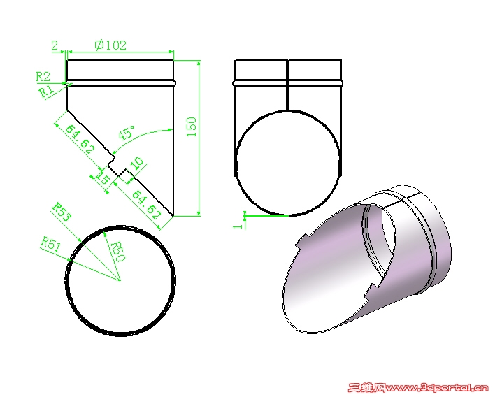

发表于 2013-9-12 23:51:34 | 显示全部楼层 来自: 中国浙江宁波
发数据上来我给你展开
发表于 2013-9-12 23:55:20 | 显示全部楼层 来自: 中国浙江宁波

发表于 2013-9-13 04:32:24 | 显示全部楼层 来自: 中国江苏苏州
XIXI8431 发表于 2013-9-5 09:22 static/image/common/back.gif- C" v; S/ R2 H0 {9 S3 g$ L
大侠能把压圆经一起展开么
! H8 Y6 b- F# v& ^+ @2 V0 l压圆筋是圆筒成型后在滚筋机上滚出的,材料有延伸。故压圆筋不能一起展开出来的。

发表于 2013-9-13 08:57:54 | 显示全部楼层 来自: 中国浙江宁波
zyf269 发表于 2013-9-13 01:02 static/image/common/back.gif$ [: O2 n5 l8 _  H- y/ h  G
请高手展开,让大家学习。。。。。。
7 `6 w: |, z% v2 v直接发数据上来就可以

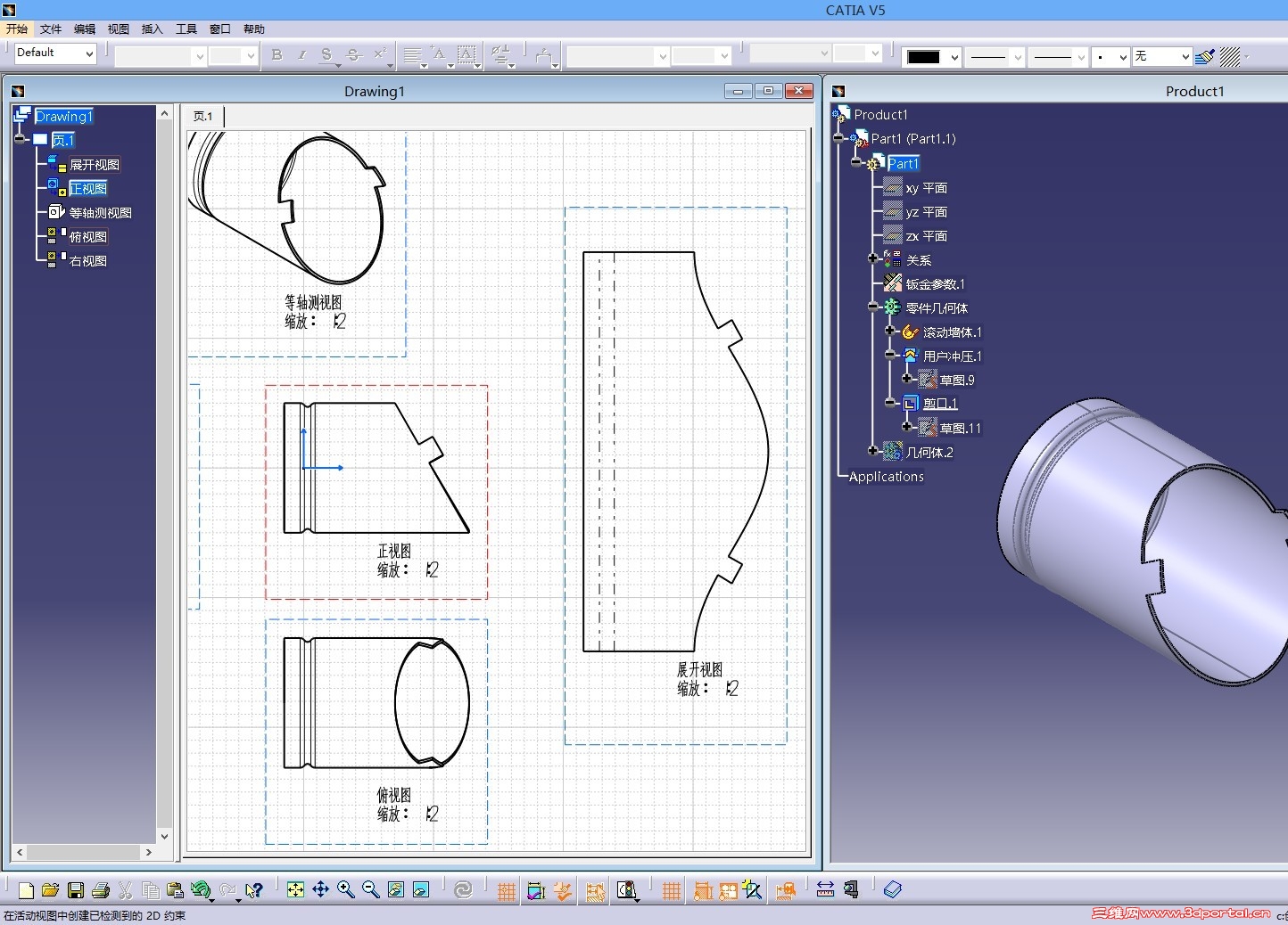

发表于 2013-9-13 09:33:04 | 显示全部楼层 来自: 中国浙江宁波
% i; s7 b' N! W8 C$ ?+ x7 Y1 Z) @) d& l9 ~( {8 p; s6 i9 W

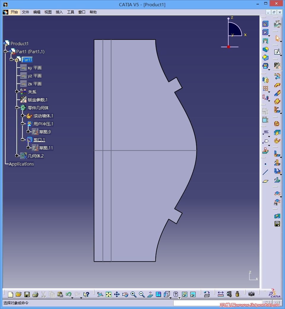

无标题.png 可以展开原文件17楼下载

发表于 2013-9-13 11:56:47 | 显示全部楼层 来自: 中国浙江宁波
圆柱体.rar (989.36 KB, 下载次数: 5)
发表于 2013-9-13 12:44:03 来自手机 | 显示全部楼层 来自: 中国广东深圳
本帖最后由 zyf269 于 2013-9-13 19:06 编辑   c! ^- h! m7 H; Z, |
! O, L1 v1 e+ G" i& H. L很遗憾的是不能用SolidWorks钣金直接展开!
