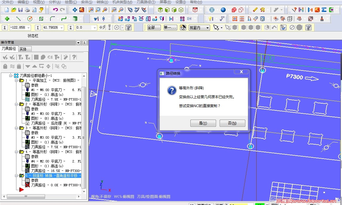

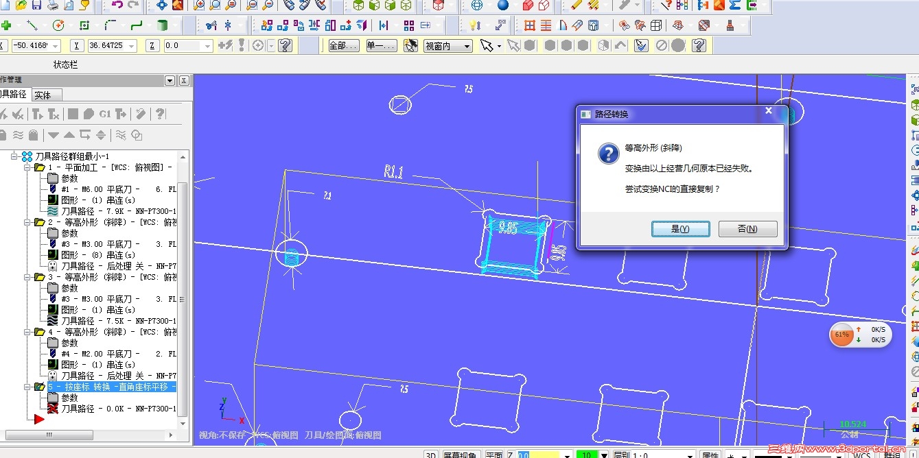

[求助] 看看这是什么报警 平移复制刀路时 怎么解决

初步估计参数选择错误。尝试不要选图形,选NCI转换。

nci和图形的转换方式还是有差别的,,楼主可以参看帮助了解一下其不同用法,依个人理解用图形转换方式有时会比nci要好些,但就转换过程要重新计算一次,

你可以选择NCI路径试试看

按2楼说的做,可以解决
