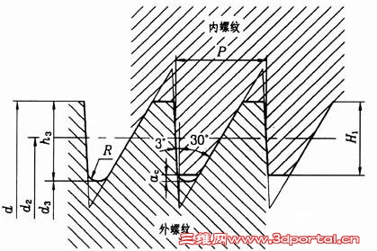

发表于 2013-9-6 18:24:46 | 显示全部楼层 来自: 中国山西太原
对于圆锥形螺纹存在锥角和半锥角,锯齿形螺纹没有锥角,是圆柱形螺纹,其牙形角为33°(工作面与直径方向为3°,非工作面与直径方向为30°),见下图:

gaoyns 发表于 2013-9-6 18:24 static/image/common/back.gif: A2 z) {: v5 L. n& f. m
对于圆锥形螺纹存在锥角和半锥角,锯齿形螺纹没有锥角,是圆柱形螺纹,其牙形角为33°(工作面与直径方向为 ...
# I6 G; t3 e% e; c% F5 }. q% ~  J谢谢大大 那请问锯齿螺纹为什么不能是圆锥形螺纹呢? 是有标准规定了的吗?还是因为它没有对称的牙型角?

发表于 2013-9-9 10:32:51 | 显示全部楼层 来自: 中国山西太原
fergus1987 发表于 2013-9-9 09:44 static/image/common/back.gif
; b- a4 _! a  `% i6 y谢谢大大 那请问锯齿螺纹为什么不能是圆锥形螺纹呢? 是有标准规定了的吗?还是因为它没有对称的牙型角?
5 f/ e5 q2 f, O) j5 k" t- |锯齿形螺纹是传动螺纹,是传递压力的,运行需要有一定的行程,因此需作成圆柱形的。圆锥形螺纹行程较短,常用于密封和定位,不能用于传动。锯齿形螺纹是有标准(GB/T 13576-1992)规定的。牙形角不对称是为了力的传递更合理。
