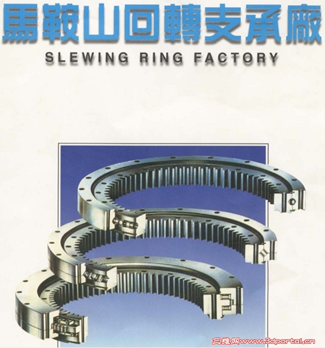

发表于 2014-2-24 10:55:36 | 显示全部楼层 来自: 中国北京
"大型转台在直径10m以上,承重50吨以上,要求有定位精度和速度控制的驱动方式上有哪些 "" n* h$ ?0 u; _
. F( V% o! A6 \6 x1 X7 D, U楼主应该说出具体精度是多少?别人才好解答,如此重载,可以用市场能够买到的回转支承,即象坦克的转台一样。
