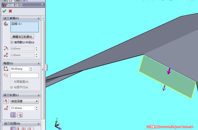

为啥这个边线法兰无法生成! T8 z2 c- g: r# X3 _2 V9 ^

樓主請貼出系統回應是哪邊出錯吧…
发表于 2013-9-5 10:19:27 | 显示全部楼层 来自: 中国上海
把零件发上来试试
发表于 2013-9-5 12:15:42 | 显示全部楼层 来自: 中国上海
猜测,大概面重合的东西吧,论坛里有方法改正的,好像先生成错误的,然后重新草图修改,使边界不重合吧,就OK了
 楼主| 发表于 2013-9-5 13:06:06 | 显示全部楼层 来自: 中国上海
大侠具体怎么操作请教
发表于 2013-9-5 20:09:10 | 显示全部楼层 来自: 中国广东东莞
两头加个释放槽
