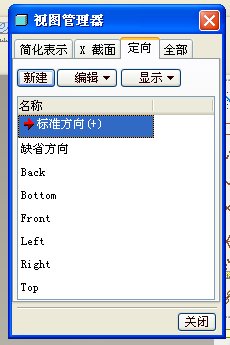

[求助] IGS文件用PRO/E打开怎么调整
发表于 2013-9-5 09:37:54 | 显示全部楼层 |阅读模式 来自: 中国上海
我有一个IGS的文件,用PRO/E打开想出三视图但是打开文件并不是正对着三视图的,然后要怎么调整旋转物体呢,这个软件几乎完全陌生。。。用3Dmax么会多出好多线

发表于 2013-9-5 10:46:12 | 显示全部楼层 来自: 中国湖北黄冈
* l% Z+ U6 D3 h" t- [4 [
4 h, b- G0 i  f8 W0 j* F& P! b9 P8 h2 y在view/视图管理器(定向/新建)里或快捷按钮里的“重定向)调整:选择一个要做front的面,将它设置成前视图,再点一个要设置成上面的面设置成top面。视图就自动转向成了所要的方向,在将它存成一个视图名,比如front。在出工程图放置视图时直接选择front,确认后就是所要的视图。其余视图则选择添加投影图,并用鼠标左键在相应的地方点击即可。
