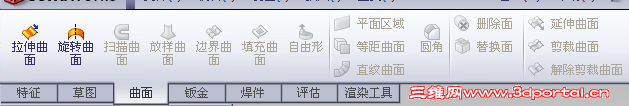

今早改COMMANDMANAGER命令,把位置都改了,发现改不回去了,找了半天没有找到恢复设置,如图12修改后,3图是原始状态。
& r' m0 M* v" m4 k+ M# e不知道在哪里能恢复COMMANDMANAGER的出厂设置。

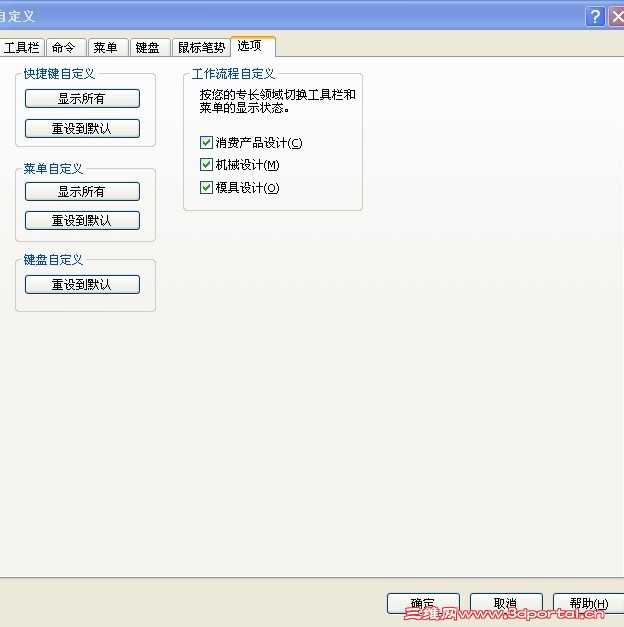

选项-自定义-全部恢复默认,试试可行否
 楼主| 发表于 2013-9-5 14:01:52 | 显示全部楼层 来自: 中国北京
moonyuemo 发表于 2013-9-5 12:30 static/image/common/back.gif
3 D0 s8 {6 z( `- S: T选项-自定义-全部恢复默认,试试可行否
( a! K1 q- I; ]4 n8 k( a3 {! @) i4 L
不可行,所有能找到的恢复默认都试过了。
