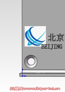

我在solidworks2011的实体中插入了一张图片,但是在工程图中无法看到这张图片,各位大侠帮帮忙,我给怎么弄就能在平面图中能看到了?多谢多谢

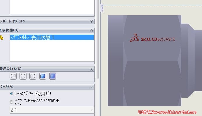

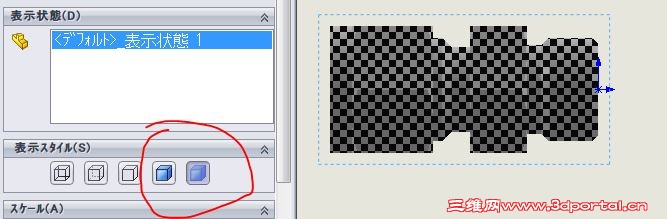

发表于 2013-9-5 16:31:12 | 显示全部楼层 来自: 日本
如果是貼圖的話,,,很簡單,工程圖不要選擇線框模式,選擇如圖:9 Z) G! x* _5 e% m

+ U& l, Y0 V- P* i" O+ \0 D: B; o您好,我的图片是JPG格式,实体面上看得到,轴测图看不到

 楼主| 发表于 2013-9-6 12:27:30 | 显示全部楼层 来自: 中国北京
实体上有图片,到轴测图就看不到了
发表于 2013-9-6 14:30:35 | 显示全部楼层 来自: 日本
涵馨 发表于 2013-9-6 12:27 static/image/common/back.gif  _, n; a- h0 u' s, s+ s( _
实体上有图片,到轴测图就看不到了
+ H6 R1 Q+ i1 o/ ?
很正常,因爲貼圖是貼在表面的。。軸測圖完全取消了表面,只留下楞,能看到貼圖才奇怪。囧。。/ R9 T" Z: z; C. g8 H& N
