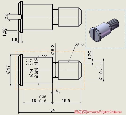

发表于 2013-9-5 16:01:58 | 显示全部楼层 来自: 中国浙江嘉兴
在工程图,螺纹装饰线僅显示細实線,但立体图有裝飾螺紋線

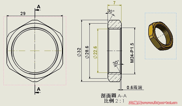

发表于 2013-9-14 11:40:35 | 显示全部楼层 来自: 中国台湾
lovegreen2004 发表于 2013-9-13 09:05 static/image/common/back.gif
1 U0 e* t/ e* |2 d5 X. O9 |. o8 U我现在的问题是在三维模型里是插入的内螺纹孔,工程图里显示不出来
( z% I4 Q- k* Z* F: ]内螺纹
+ \3 R$ Z' N- \3 Z* [/ S- m Clipboard02.jpg
