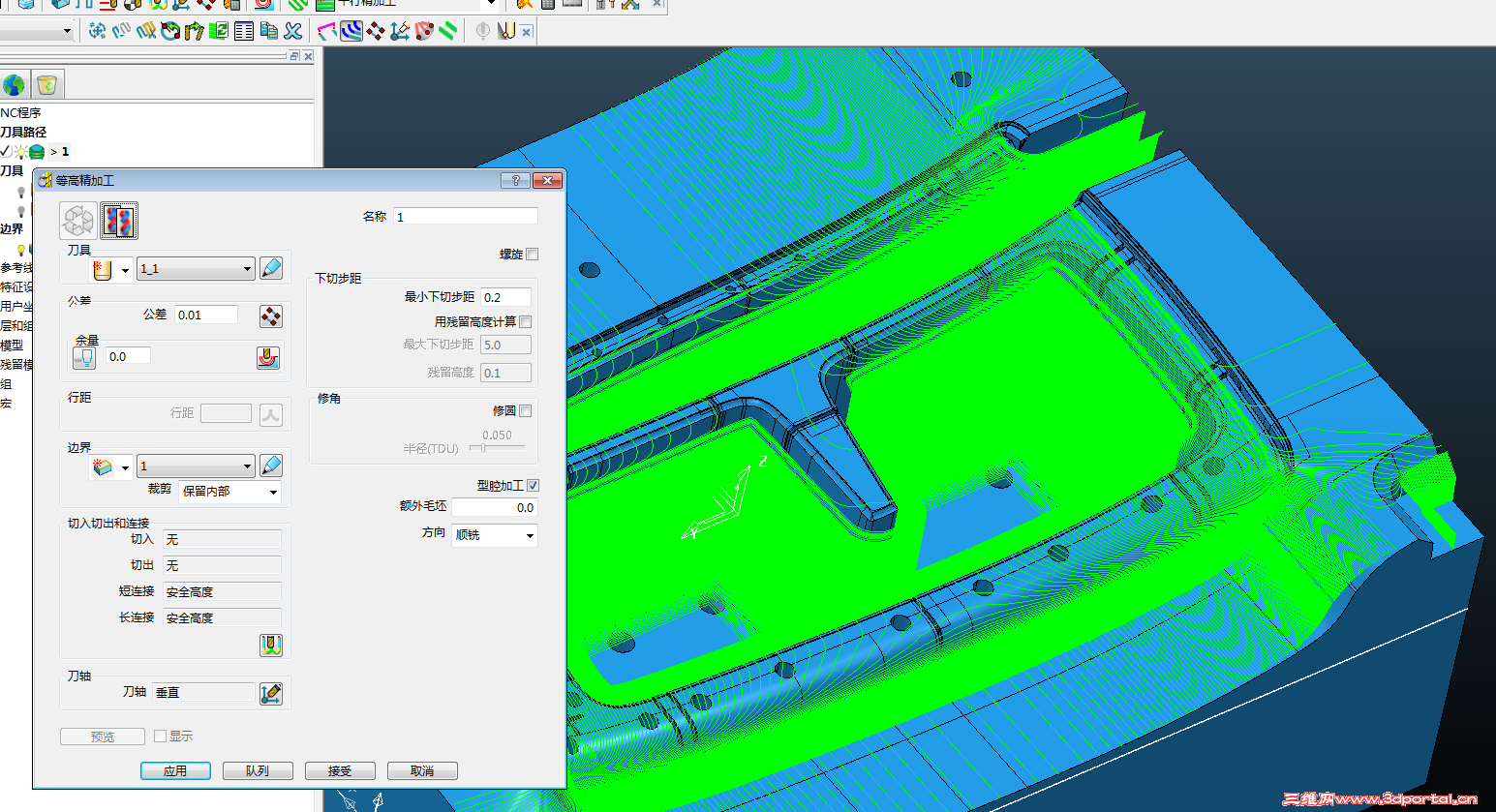

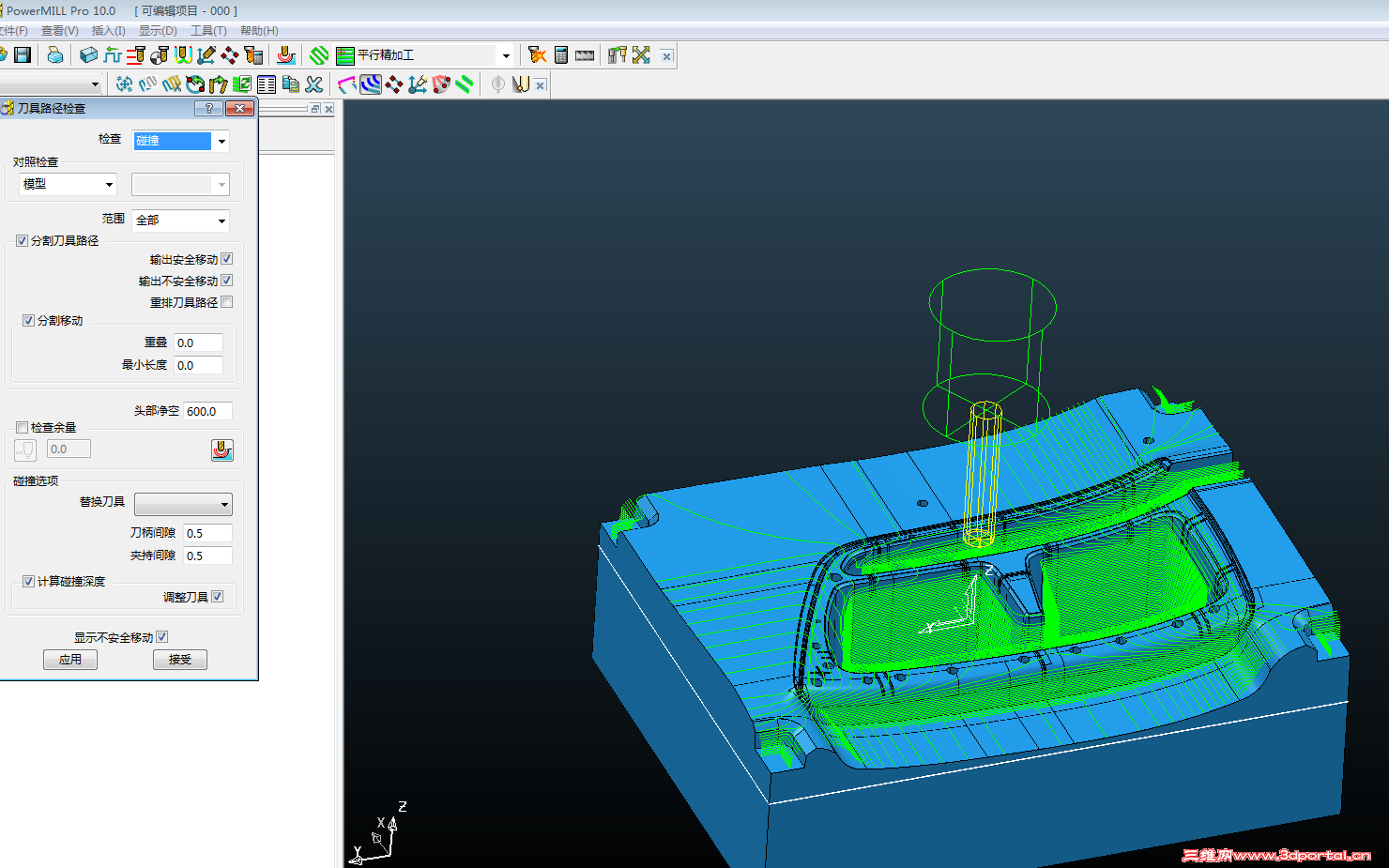

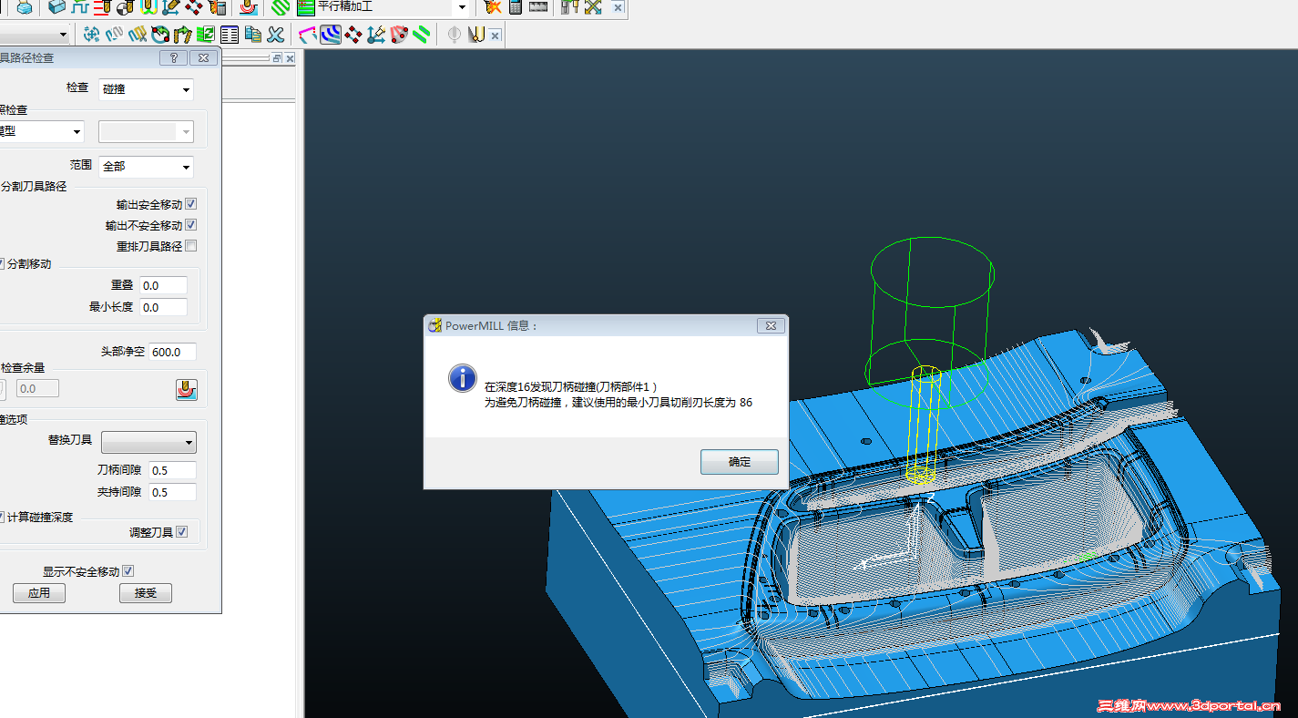

2 {* k: F7 P6 H% a  y8 [, W# H& s测刀不够准。先看看下图中PM测出的刀长是86。
. A* [9 O# v1 V% h# a. g) {# {, u  }5 Z
密密麻麻 + 5 发帖讨论主题
 楼主| 发表于 2013-9-5 15:55:46 | 显示全部楼层 来自: 中国广东深圳

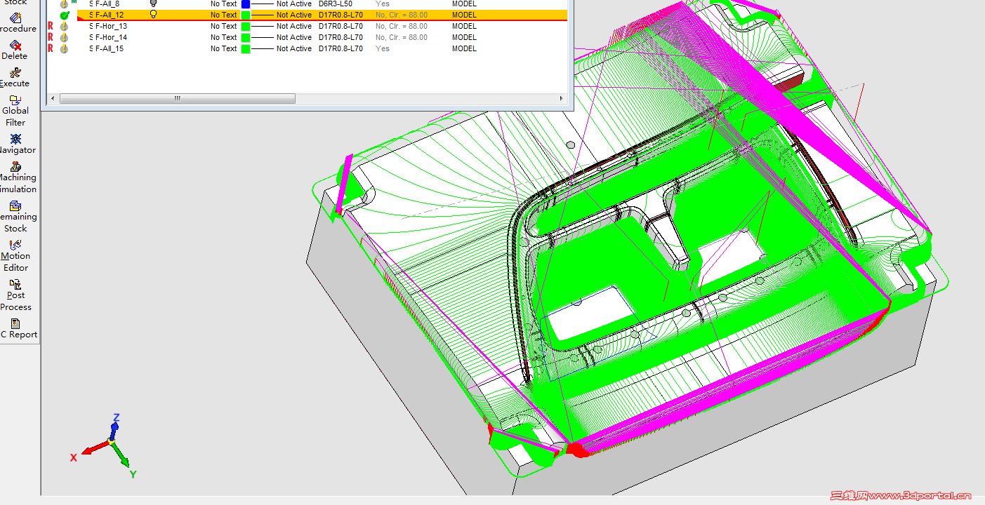

CIM测出是88.
 楼主| 发表于 2013-9-5 15:59:29 | 显示全部楼层 来自: 中国广东深圳
计算速度较慢:PM只用了不到1分钟,CIM用了三分多钟。
发表于 2013-9-5 19:39:38 | 显示全部楼层 来自: 中国浙江绍兴
上档来看看   刀柄是否一样大?

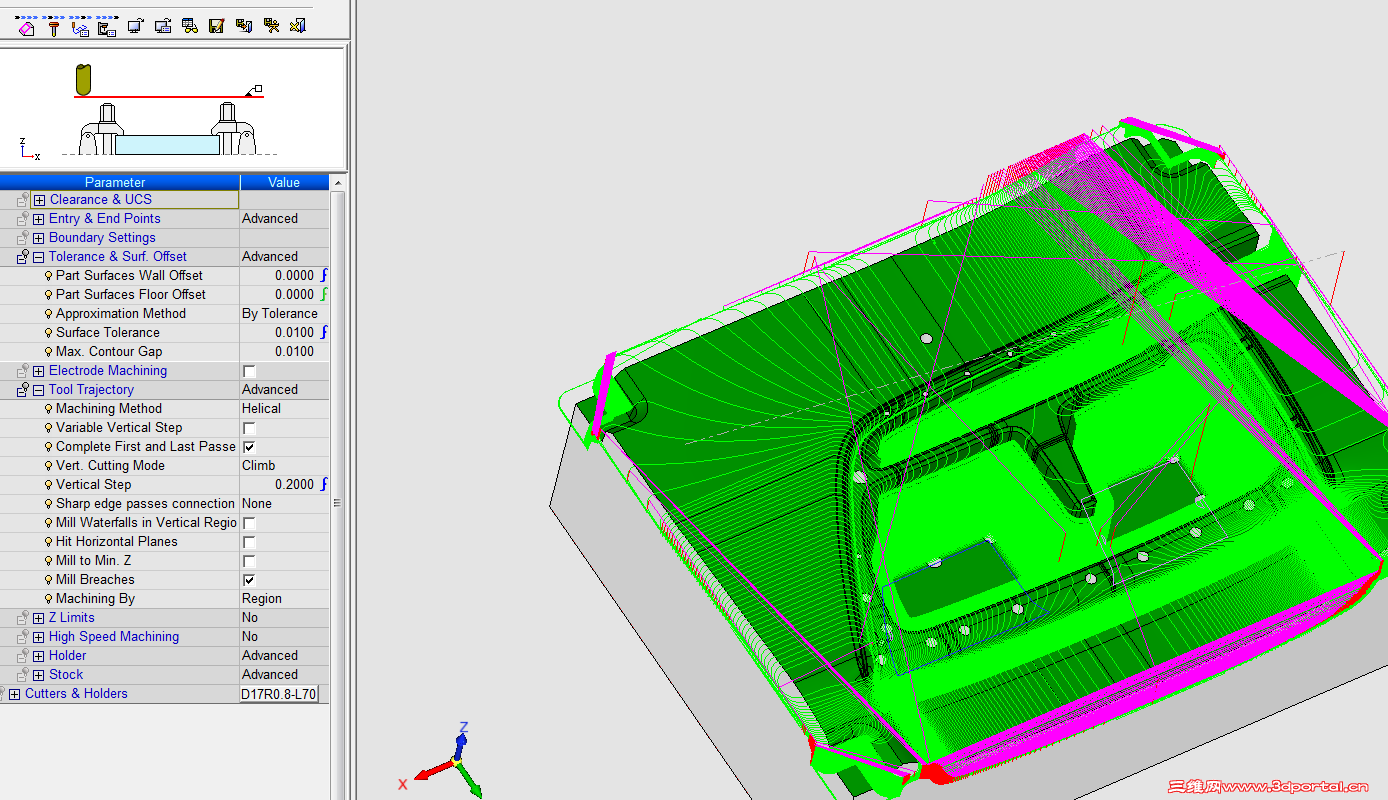

发表于 2013-9-5 19:53:00 | 显示全部楼层 来自: 中国台湾
時間比較上 不公平
4 {8 b' s0 h, R; C6 mPM設定是依層等高9 D( \( ]& d6 d
CIM是螺旋
8 E5 w5 q, }) Y5 I8 d) d6 K一定是比較久的4 y% ?7 g7 \  [* P
單單cimatron自己比較  M# b' @. Z: k8 b- v
e11單一程式的計算時間 比e10 e9久....
3 u# {/ R$ V  e, b3 T7 B. R6 {: H" U但由於e11能同時計算很多個 整體而言 是比較快的
3 D# w( w( H& t9 d1 E  H0 Y! M0 M/ o* h  q6 w# E7 _
若說到刀柄的最小刀長計算8 {4 h0 F- b* F4 z+ y$ b
CIM官方 一直不讓使用者自己設定最小安全值+ c$ ^4 `2 M& A& x7 n6 t
傳統功能 可以設這個最小安全的z值 & p* V/ g% W8 [6 \! _# B
新功能反而不行
4 a+ J- u0 l$ S雖然參數少一點 會比較傻瓜一點
6 H( i& F2 `7 b! B2 i但這個參數對小於1mm以下的刀具來說 很重要
2 A: P: F$ L9 y& U% Q3 }& [5 J, Oe10之前 至少還會到小數點+ ]- P! p! Q6 Q- o+ e
e11竟然自作主張 取整數?? 要知道 例如0.3mm的刀具 多0.5mm的長度 都是很多的

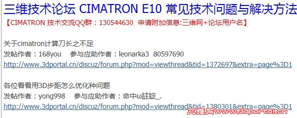

发表于 2013-9-14 11:15:01 | 显示全部楼层 来自: 中国浙江绍兴
发帖主题已经登记到《Cimatron 教程整理汇总》,感谢你们的分享与讨论7 o) o$ T- i$ b  ^
登记地址:http://www.3dportal.cn/discuz/vi ... &extra=page%3D1
