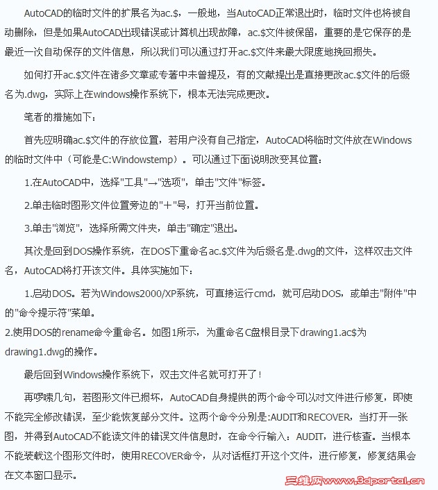

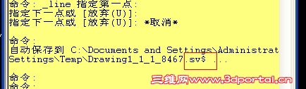

有些奇怪,cad的后缀名到底是ac$还是sv$,有些弄不清
7 |# j  G6 [% a7 z在选项中明明为ac$,可是保存的时候,文件名的后缀却为sv$,
. O7 Z  S1 f- D7 J* l后缀为sv$的可以直接更改后缀为dwg,然后可以使用cad打开,
8 x# y: ^# M. g  E- |而ac$的不能直接更改.; c) v" }0 _7 }. m5 z- z  V. D. Q$ n
