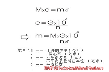

当动平衡机电机转速2800r.p.m时,外径偏重许用不平衡量小于375g.mm。   谁能帮我解释下,       还有动平衡量根据什么选择,有没有哪位有资料共享下。谢谢

发表于 2013-9-5 22:25:13 | 显示全部楼层 来自: 中国江苏南京
关于平衡精度参数,一般按照附件公式来计算。分享几个动平衡资料!

发表于 2013-9-6 09:46:59 | 显示全部楼层 来自: 中国山西太原
动不平衡量是根据转速、转动件质量计算出来的,许用动不平衡量是根据试验和经验积累而得出来的。

 楼主| 发表于 2013-9-6 17:06:27 | 显示全部楼层 来自: 中国江苏南通
谢谢各位,问一下校正半径是被测工件的回转半径吗
发表于 2013-9-6 17:42:53 | 显示全部楼层 来自: 中国山西太原
本帖最后由 gaoyns 于 2013-9-6 17:50 编辑 + ?9 u  W$ L0 _, S2 f5 H
xiahuayoho 发表于 2013-9-6 17:06 http://www.3dportal.cn/discuz/static/image/common/back.gif
8 f  I/ C7 _( b2 p; B8 U谢谢各位,问一下校正半径是被测工件的回转半径吗
( k  [( R; n; X- @1 H
, A% X) Q& s5 }( M% E7 e不是的,校正半径是不平稳质量所在的半径。

 楼主| 发表于 2013-9-6 18:20:30 | 显示全部楼层 来自: 中国江苏南通
gaoyns 发表于 2013-9-6 17:42 static/image/common/back.gif
1 _9 z$ p2 y6 ~% H* l# k不是的,校正半径是不平稳质量所在的半径。
( k6 D) j% V" ~( w哦那你给的这个软件里面好像不要输入这个参数的嘛,按照楼上给的公式算出m要用到r,那这个校正半径怎么得出来呢,谢谢!
发表于 2013-9-7 08:58:21 | 显示全部楼层 来自: 中国山西太原
xiahuayoho 发表于 2013-9-6 18:20 static/image/common/back.gif
. r  }# s2 Q4 g0 s: w, \哦那你给的这个软件里面好像不要输入这个参数的嘛,按照楼上给的公式算出m要用到r,那这个校正半径怎么得 ...
9 g/ J- n$ n3 E# F, Q6 r$ Z# e/ j
我给你这个软件是求允许不平衡量的,例如你给出的允许不平衡量375g.mm,这实际上是不平衡力矩,你给出的公式中的校正半径r,就等于不平衡质量所在半径,这里校正质量就等于不平衡质量。如果校正半径r=75mm,所需的校正质量m=375g.mm/75mm=5g。2 z  A& J( X) i. e$ a
如果校正半径不取不平衡质量所在半径,也是可以的,只允许不平衡量不变即可。例如上例中,校正半径取r=25mm,这里需用的较正质量为m=375g.mm/25mm=15g。: A9 V( Y0 V* I
这个软件中算出的允许不平衡量,可取不同的校正半径,不同校正半径对应有不同的校正质量。总的原则是保持允许不平衡量不变。
