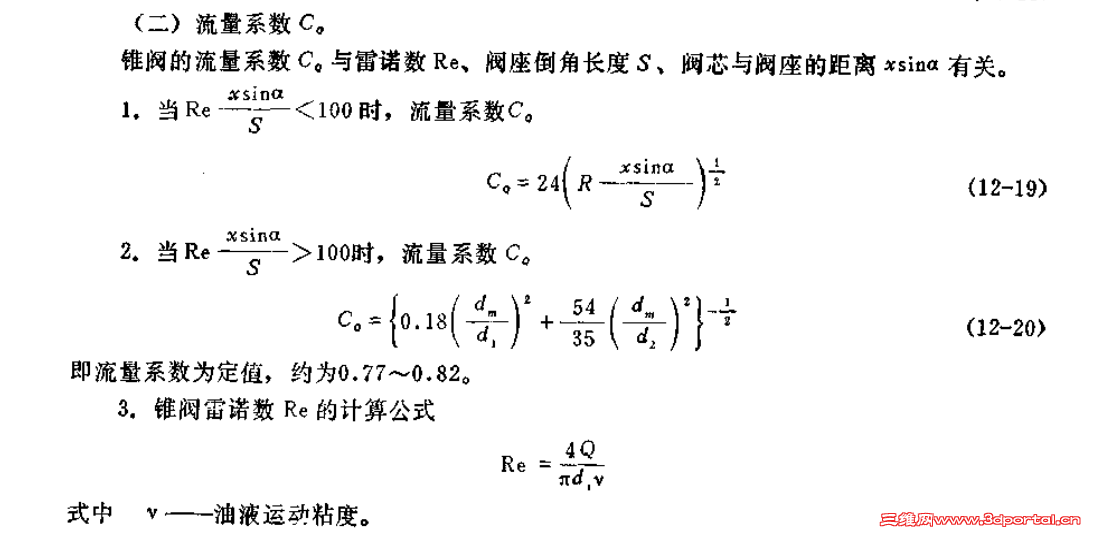

样本上的流量压差曲线是测出来的吗?! `* \8 |7 u9 D2 `1 R0 j
能计算出来吗?

 楼主| 发表于 2013-9-6 17:12:48 | 显示全部楼层 来自: 中国山东济南
本帖最后由 cn_young 于 2013-9-6 17:15 编辑 : [; f+ I4 a$ ~; Q/ ]
  ]& T8 b: ?: x+ Y
找到一个公式,+ ~* ?/ H/ E. Z6 v9 ?+ p
其中流量系数C如何计算5 v  n2 l4 B0 Z! d* [9 A) w2 m
没看懂Re xsina/S<100, I) }7 I) Z) F6 S
这里是Re乘以xsina/S<100. Y) U( y' R1 i# D# H' I- E
还是Re=xsina/S<100/ v. ?8 a& B% s
9 k" B! O0 F/ ?8 f最后的第三条 RE=4Q/πd1v,8 ~: x; {" p2 i# t3 u; B' Z
怎么又绕回流量Q了呢?
