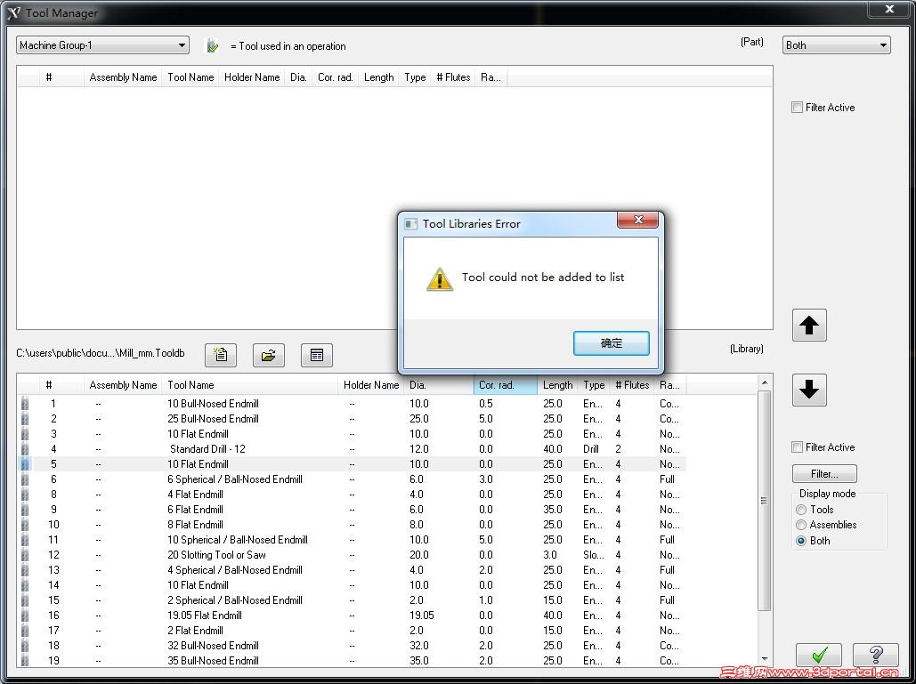

我在建新刀具输好参数在按完成的时候出现这个对话框,不知道为什么不给我加入刀库列表????求原因...谢谢

2楼的问题,解决方法.把 文档\my mcamx6文件夹删了,从起软件又可以选了.软件也会思觉失调!!

我的正常 使用.建议你自己创建一个新的刀具库.不要重复使用默认刀库

& X9 `1 L8 \# j  ?8 e之前的是正常可以用的,現在才發現不可以用了
