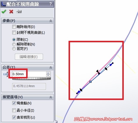

[求助] 套合样条曲线怎么设置才能更贴合原多线?

是不是公差设置的小一点就可以了?

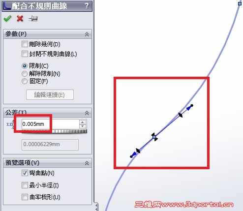

发表于 2013-9-6 22:57:16 | 显示全部楼层 来自: 中国浙江嘉兴
与爱流浪 发表于 2013-9-6 14:37 static/image/common/back.gif
- J" q( U* n, H9 {0 C; H5 [有没有人告知下啊 谢谢
% T  P0 Y( H6 Y: K& A  B+ p那是當然: U8 n' d/ `1 x: f7 ^/ f
9 Z+ v: P/ h1 C/ ^( ~7 _ Clipboard bb.jpg
发表于 2013-10-2 18:20:20 | 显示全部楼层 来自: 中国北京
公差小点效果当然会好点,但是不是完全的捏合在一起。所以一般不用就不要用
