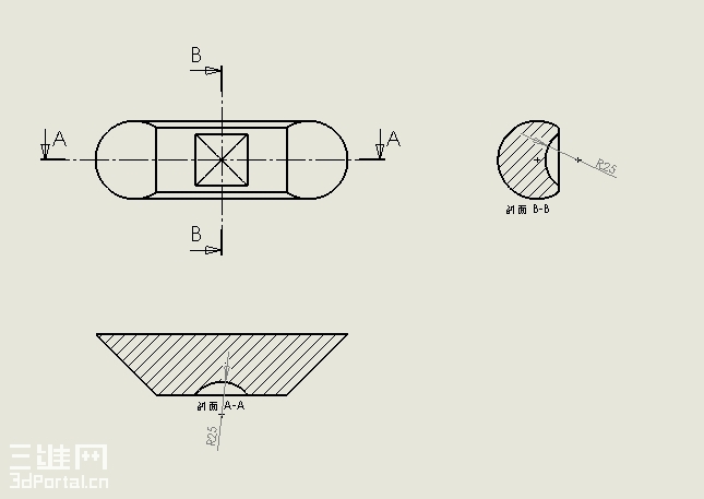

用最常用的拉伸,切除做的!希望对大家有帮助!做对者请版主加分,稍后上传PART
12
12
13
13

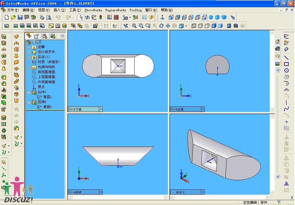

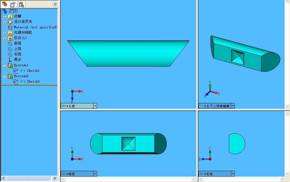

大家都不会做,看我的,我画的还像吧   + w4 S, K/ Z. a! {: |' I) t
拉伸可以拉到圆柱面的  ~7 @) ?& P+ R* M; X# E4 y' Y
分别作出楼主右视图和上视图  所画的草图
一拉一切
一拉一切
发表于 2006-9-28 19:12:41 | 显示全部楼层 来自: 中国山东济南
右视图画   1.jpg 阴影所表示的轮廓$ w( b* k7 w# C! H* I) G2 q+ _
, i% {/ ?$ [$ J) W- {
) P( G0 S$ A, D% W% @) U上视图画   2.jpg 阴影所表示的轮廓 ,然后向上下两个方向成形状到圆柱面
发表于 2006-9-28 19:14:56 | 显示全部楼层 来自: 中国山东济南
暂时还不能传PART,根据这些提示,爱思考的网友不可能思考不出来吧?

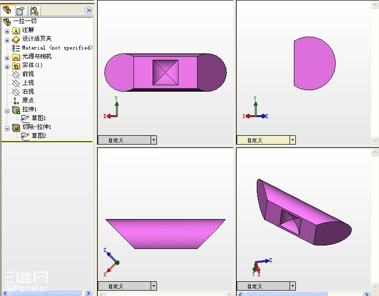

发表于 2006-9-28 20:42:12 | 显示全部楼层 来自: 中国上海
楼主既然转载了我的原创题目给大家练习,可是我注意很久,却没有看到楼主再关心过此题,难怪有人要说楼主不厚道了。: I' j+ X: @1 f9 v
    12楼的朋友是用两个拉伸特征作的,也很不错,但是没有完全符合原题的要求。原题要求用一个拉伸,一个切除来做,要比两个拉伸难多了。
* {7 T. ?- _/ {+ t    现在给一个提示,拉伸时要产生一个辅助块,在最后用切除成型时顺便再将辅助块一并切掉。) h" ^0 ?) |1 R# K1 H" Y
