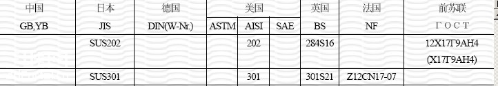

sus301 /304这两种材料性能有什么区别?
发表于 2006-9-13 19:12:32 | 显示全部楼层 来自: 中国江苏常州

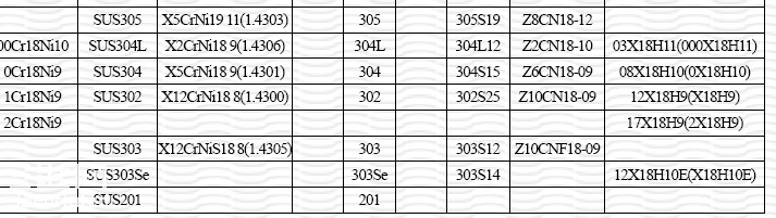

给你个图,你 是否这个意思。
发表于 2006-9-14 11:48:04 | 显示全部楼层 来自: 中国黑龙江哈尔滨
SUS301相当于中国1Cr17Ni7& C: G& k8 t  h  w
SUS304相当于中国0Cr18Ni9: o) J% v  B8 \* f- {6 O2 ?
5 b1 y3 c6 E9 M5 t; ]301 不锈钢在形变时呈现出明显的加工硬化现象,被用于要求较高强度的各种场合。
! c5 [; }  e9 V3 q& z/ B% M9 P$ h' P* {* m
304 通用性的不锈钢,它广泛地用于制作要求良好综合性能(耐腐蚀和成型性)的设备和机件。
