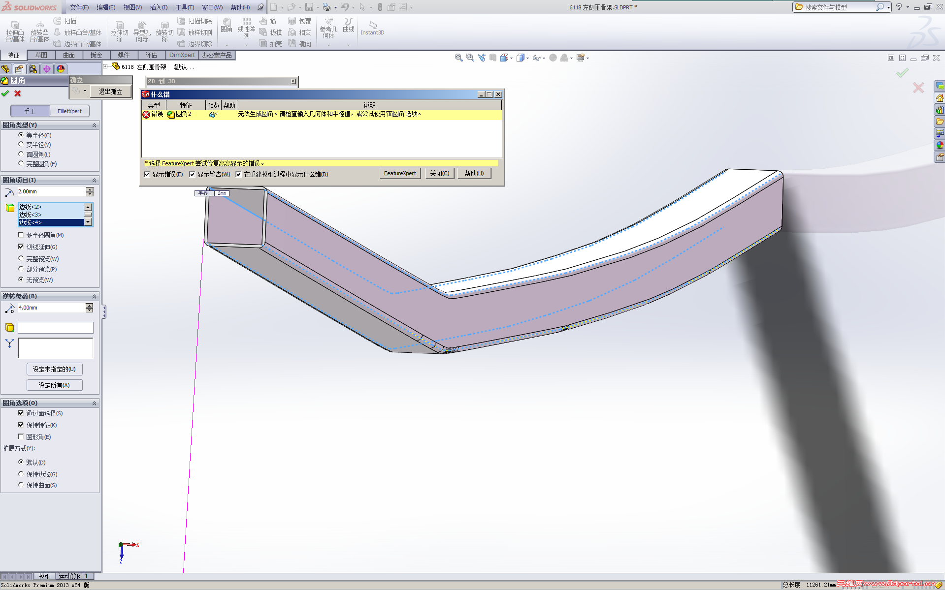

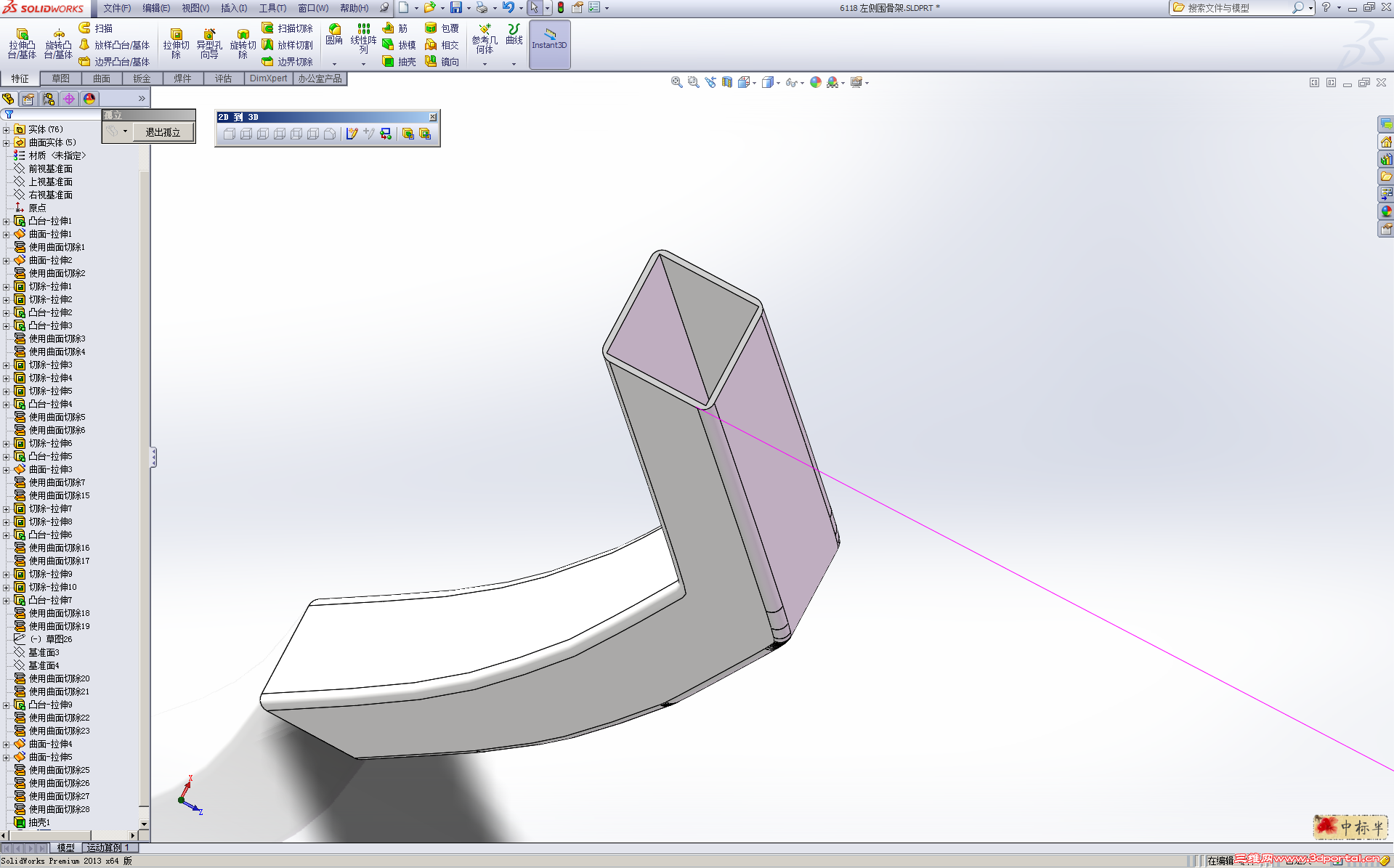

$ V. w0 ~9 ]. y如图,是个弯管,就差倒圆角这最后一步就完事了,内侧一倒圆角就会出错,该如何解决啊?% R/ D: M4 [" M% Q2 [8 V( r
我试了下 先倒内侧的也是报错……

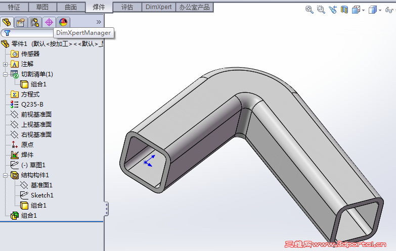

感觉搂住做的太复杂,这样的图用焊件功能瞬间就可完成。
# ?8 P! D0 }5 \3 [功力不到啊 弯管比较多 用焊件画经常画不出来
# R( H# r* `# x* X# _" f. P* q大部分是直的话 我是用的焊件画,很好画……

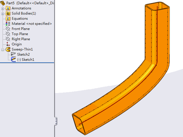

发表于 2013-9-7 10:12:50 | 显示全部楼层 来自: 中国台湾
本帖最后由 gt.adan 于 2013-9-7 10:17 编辑 7 W' i# d4 R" U9 ]% S& H9 Q
7 s! K! F8 u8 K
可能俺沒太明白樓主的意思…
; B* g. f3 V8 M# ?2 }使用焊件的人都知道SW並不支援樣條曲線,您自個兒都說了用「掃描」即可完成,+ C) S* O" W  \9 O4 ^6 Y
咋的特徵欄那邊兒還是參天大樹呢?
0 M' g; I9 @0 T, k5 ]- ]9 Y+ r3 E4 O+ v  q5 J
capture-1.gif . q+ b9 x; o4 K

画的骨架 一整片过去内外曲面是平的0 K" Y' {$ P7 S' O. [4 W: Q
但是内外曲面不是规则的直线+圆弧的,是样条曲线那样的
5 Y6 z, y8 S( x1 d7 Z: `- l* n一个个扫描出来的话也挺多的 所以我就想了个办法
) U  g. p( M4 m  x$ P% }& z& `3 t骨架直接引用autocad二维图里的来拉伸下 然后内外曲面直接用样条曲线扫描成曲面来切除出来
) J0 O  D8 Z9 _- l1 e  R% e: M  e然后现在画了发现虽然只是傻瓜化的一两个命令重复着 但是也没简便多少 刚好又碰到了倒角这问题
: t" M1 a0 P: N感觉这个问题应该蛮常见的 就想来论坛求助下看大家都是怎么处理的
4 E1 N. ]9 u2 z6 S+ Y) ?用扫描画出一根根管 出零件后再装配应该才是比较标准的吧  因为实际生产制作过程就是先一根根管弯制出来再拼接的
) U% d% h0 E8 S* x(autocad里好像有把样条曲线转成多段线的办法吧 没去研究……  )
