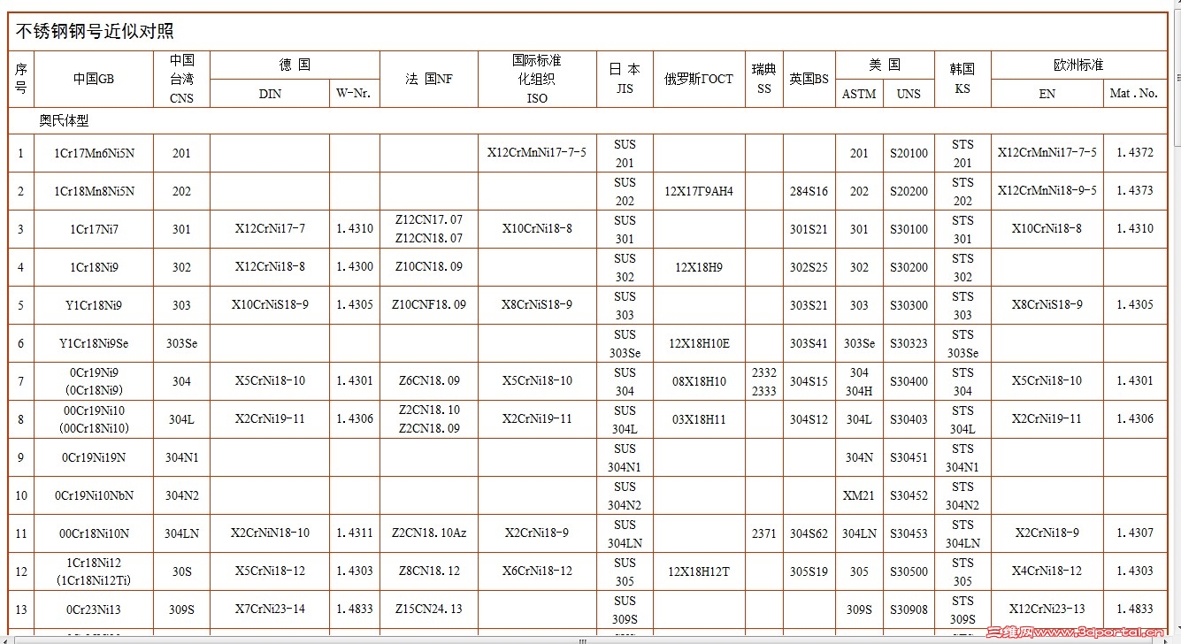

各位老师,不锈钢型号有300系列 400系列 200系列 还有600系列,请问它这个编号有什么意义么?

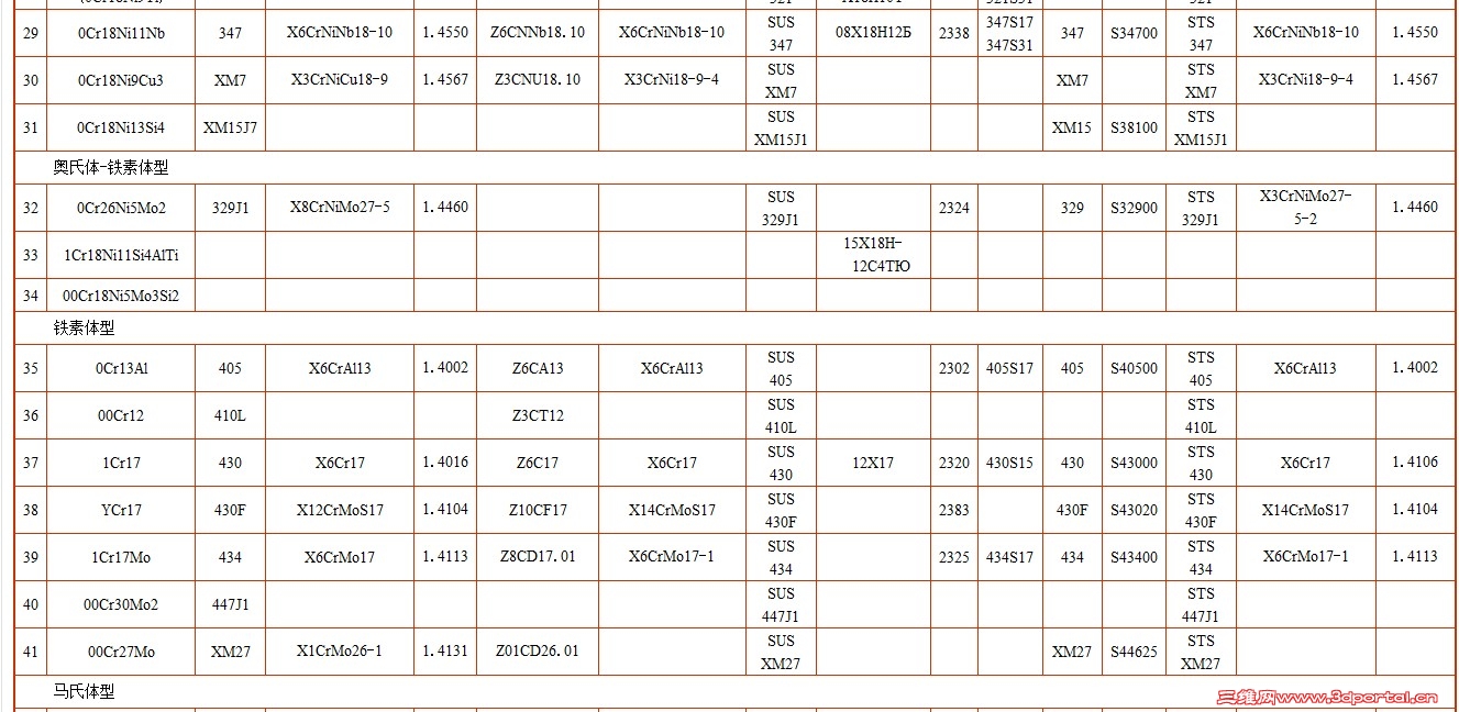

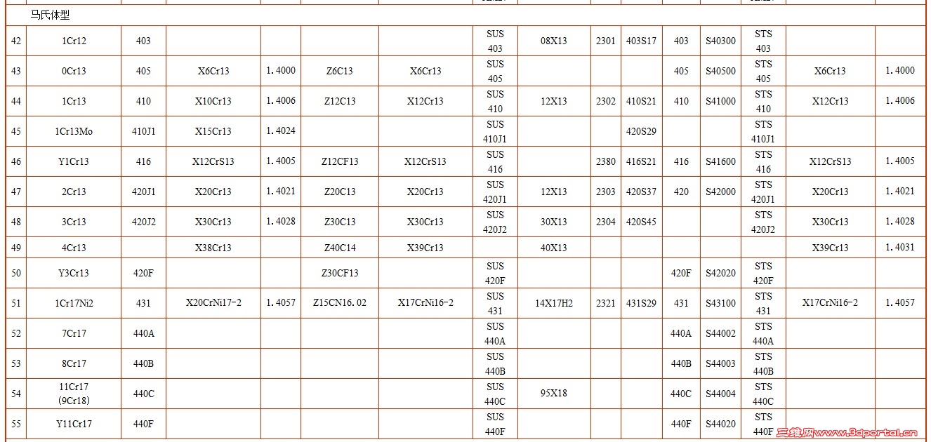

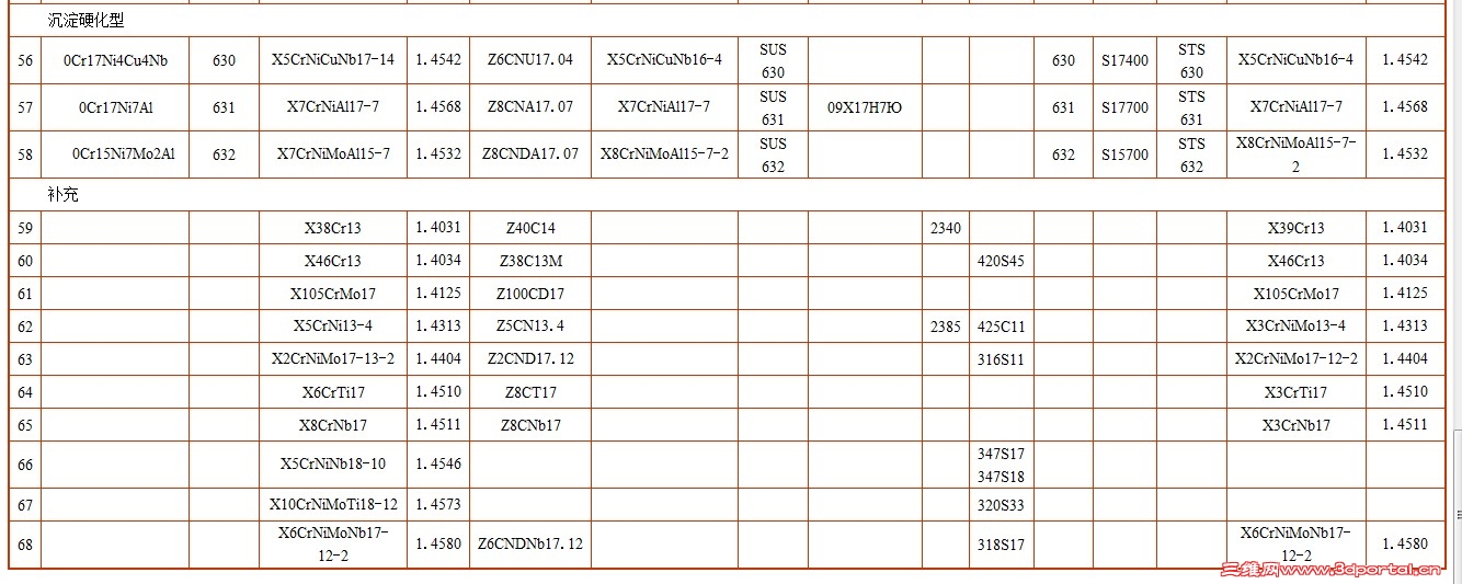

GB并没有这种标注法,中国台湾、日本、韩国等这样标。参考对照表。

堤蒿 发表于 2013-9-7 08:57 static/image/common/back.gif
0 D6 U3 b4 m7 v1 p& hGB并没有这种标注法,中国台湾、日本、韩国等这样标。参考对照表。
: k/ O* M) S4 }  m好全啊,非常感谢
