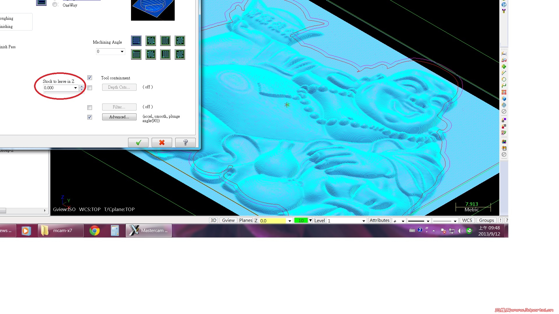

看到论坛各位师傅的浮雕作品羡慕不已!在请教了不浪漫亦是罪名、开花结果两位师傅后,慢慢摸索了几天,终于做出了第一件浮雕作品!但材料不好是胶木的!各位大师不要见笑!

我星期一补上图档!材料是胶木!刀具是手磨的尖刀!等我找到铝件了,一定能做的更好!

我想知道的是楼主这图是怎么做出来的?MASTERCAM 能读取精雕图档吗?

用MASTERCAM的浮雕插件做的!
发表于 2013-9-10 20:59:21 | 显示全部楼层 来自: 中国台湾
版大我有下載模擬過,但覺得項鍊下方的肚子怪怪的,怎會是平的   應該是要圓的   大大可否修改後再重發圖檔

版大我請教過人  你浮雕問題點在畫紅色圈圈哪  請版大修改後再重發圖檔好嗎

 楼主| 发表于 2013-9-12 13:34:24 | 显示全部楼层 来自: 中国陕西汉中
我只是留了0.2的精雕余量,没什么问题。精雕时把Z预留量改为0就好了

可否請大大發一個精雕Z预留量为0的圖檔,因為我找不到浮雕外掛無法更改
