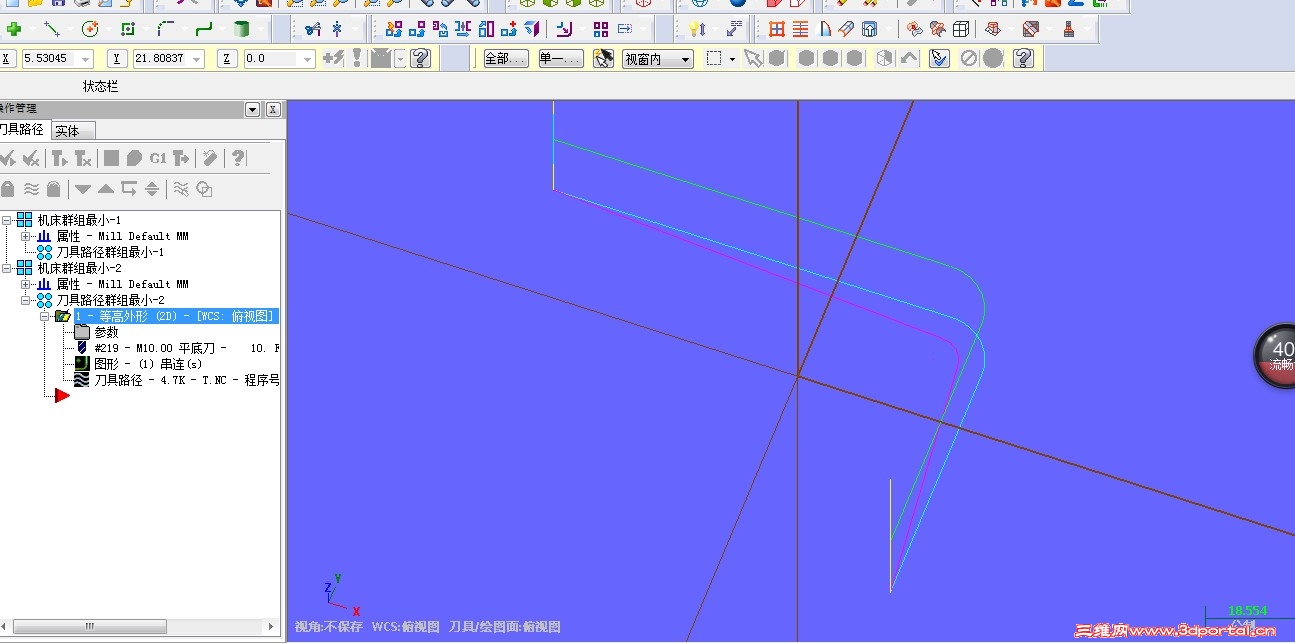

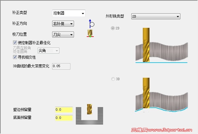

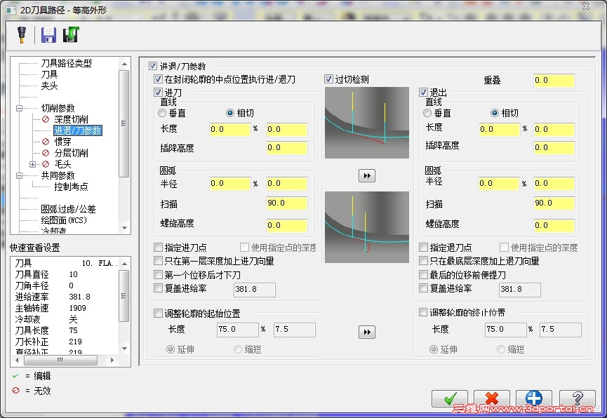

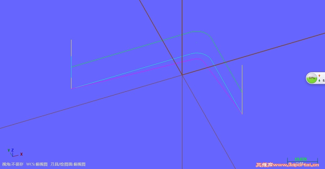

刀路 出现的红色的线  是不是报警线啊   我加刀具半径补偿了& H6 V9 j7 y+ n6 t/ g

不是撞刀。是你模拟软件的问题,红色的线应该是加刀补的。

加刀补你进退刀设置错误了,,,
发表于 2013-9-7 22:27:04 | 显示全部楼层 来自: 中国浙江衢州
你用控制器补偿的话 至少要用法向进刀,给个比刀具半径多一点,你那粉红色是机床实际加工线路,就是你G41G42D补在机床里的情况
发表于 2013-9-8 22:10:24 | 显示全部楼层 来自: 中国上海
拿到机器上把Z轴抬起来100MM,看看它走的刀路
发表于 2013-9-9 21:32:41 | 显示全部楼层 来自: 中国湖北襄阳
嗯,准确说,这个刀回路会过切
