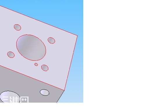

图中的几个孔建成了一个库,可直接插入,但是插入时总是不是我想的那样,需要再旋转(那个小孔有方向要求),我对照库文件选择选择边线,无论怎么改变边线,插入的方向都不改变(如图所示),谁能帮帮我啊??

把库文件传上来吧看一看

我刚才试了一下,把库特征的定位尺寸标在小孔上就可以了。你试试。
