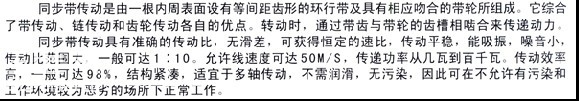

发表于 2006-9-16 21:18:34 | 显示全部楼层 来自: 中国江苏常州
给各图!9 `* Q/ E9 L0 M( ^! k% v# N" B
