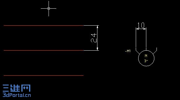

4 m/ s  J$ a  C9 V- X我现在遇到一个问题。我先插入3相导线 简距是10mm 然后插入熔断器,结果无论怎么弄 断路器导线都是24mm的间距。然后插入电动机,电动机三相的间距却又是10mm的。- q# |( a  Y' ~* _5 o
请问各位前辈,如何解决这个问题。我现在没办法,都是把熔断器缩放后使用,很不方便。

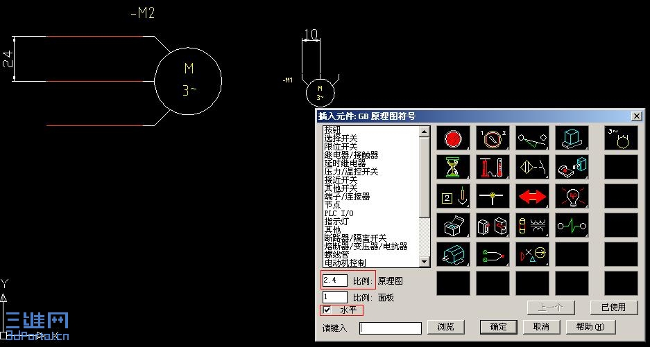

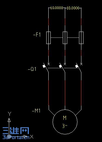

熔断器的距离你选择3相的时,它的间距会根据三相导线间距而变化!* [2 }/ w7 x; [9 [/ J2 i  Q

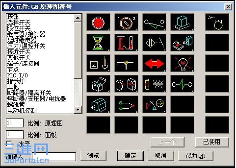

7 Q9 u: G9 z  W1 ^* B而三相电机的接线,在元件图中固定为10mm,在你插入元件的对话框中左下角有一个比例(原理图) 如图2所示,默认为1
7 c- @$ E* e5 D# {2 Q3 b当你在画三相导线时更改其间距(如你说的改为24),这样在你添加电机时,更改它的比例因子 为2.4(2.4=24/10)
3 ]$ H5 G5 j# Z这样在你画出三相电机时,电机的接线就会自动接到三相导线了!5 y+ o9 y3 O' t; V$ s- `& N7 i
(以上不足之处请纠正!共同进步!)

/ U# a2 P0 h* \+ |在插入断路器的时候,会有一个向左,或者向右的选择项,假如你是放在左边最外侧的导线上就选择向右,反之向左。这时候ACE会自动插入断路器并自动修剪导线。
. s) T2 j% \- H非常感谢大家的帮助,希望大家一起进步
