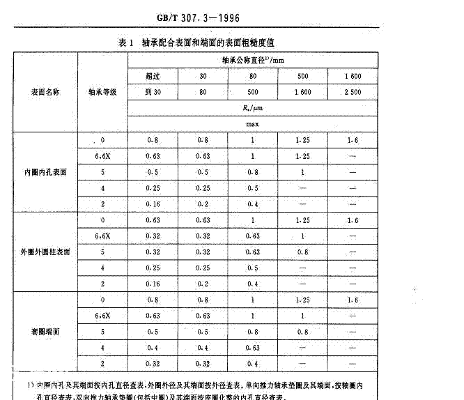

发表于 2006-9-15 12:41:23 | 显示全部楼层 来自: 中国河南洛阳
关于轴承的精度等级和偏差值大小这是轴承标准。GB/T307.3
SGB-T307.3-1996.rar
171.78 KB, 下载次数: 27
asdolmlm + 5 应助
 楼主| 发表于 2006-9-18 16:04:10 | 显示全部楼层 来自: 中国天津
谢了,楼上的,呵呵,资料不错,收下瞧瞧~
