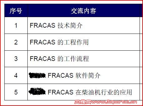

FRACAS工程技术,培训教材,PDF
FRACAS工程技术.rar
1.81 MB, 下载次数: 29
