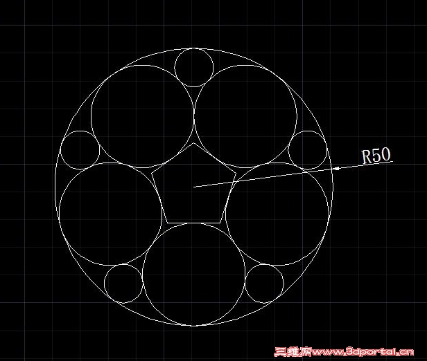

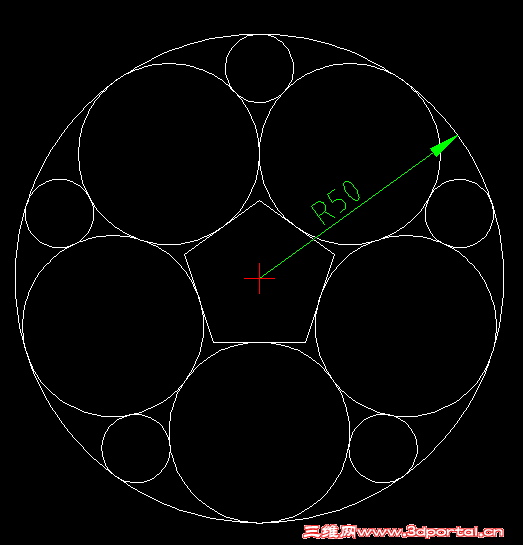

如图!关系互切!画出即可!轻松娱乐一下!

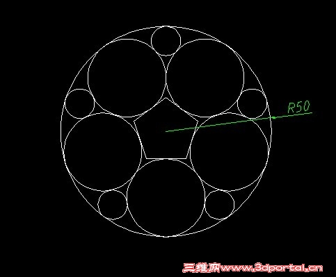

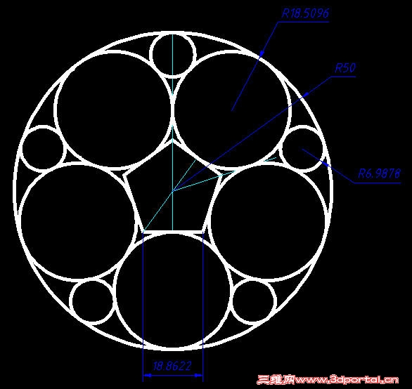

11.JPG / f0 B- k: o3 c2 [, `1 y

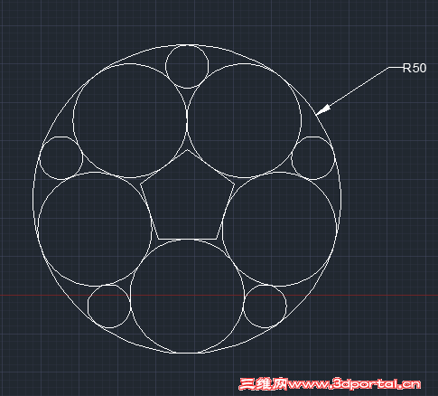

練習一下$ ?7 ]# a" X. C3 D( P7 I7 H0 @

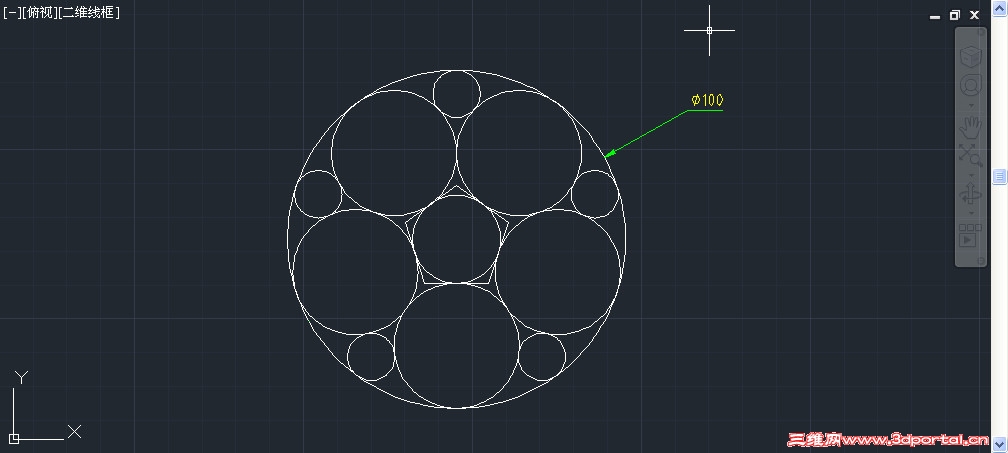

这题相对简单,从内向外画,最后缩放即可。3 H" ]6 V0 p3 e$ g! n: q
作图
作图

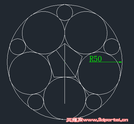

练习一下缩放

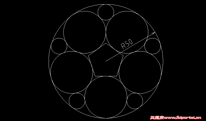

三相切画圆与整体缩放
4 }$ U9 {- A/ W- E5 c 娱乐2.jpg

2 ]0 l: i8 t$ m9 c; k( i1.画任意大小正5边形6 t+ t' d9 F  s
2.分别以此5边形顶点为圆心,5边形边长一半为半径画5个圆(中圆)$ x: @  o6 ?' \- q. \% L: g% G
3.删去此5边形7 h' o7 E9 m" z3 f. _" r; m
4.三点画最外面的圆( A2 \; P/ w0 g% u- d; k# R7 l
5.三点法画5个小圆。
/ [' s. S+ E9 n# U6.再画中心的五边形
* J/ T. i% ^- q9 u% N* a7.比例缩放。
