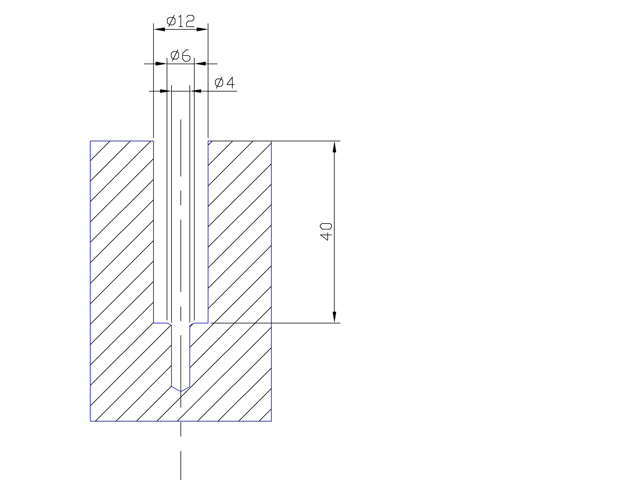

如图所示
' ^8 z% n' z% ]9 }" ]1 s4 y; q, p+ W: pΦ4孔内壁,Φ6孔与Φ4孔倒角(1×60°),Φ12孔底粗糙度都要求Ra0.8 怎么加工呢?6 y' l6 G. U: v3 T1 B- W. t
如果Ra1.6又怎么加工呢?
发表于 2006-9-14 18:59:58 | 显示全部楼层 来自: 中国重庆
粗钻一下,用硬质合金复合钻加工完成,图纸标注完全吗?没位置度要求?
发表于 2006-9-14 20:01:35 | 显示全部楼层 来自: 中国山东烟台
图纸尺寸没有公差,没有型位公差,只有粗糙度(Ra0.8)要求那就应该好办。4 `- W$ N' d8 O+ L
1、粗加工:如果有阶梯钻头直接钻,没有的话就先铣大孔再钻小孔,留有0.2mm余量(直径方向)。! C1 m4 f3 C) X0 q( F- b
2、精加工:磨小孔,扩、铰大孔,再锪那个倒角。9 U" a; h8 I) n, |/ j
Ra1.6时:把上面第二序铰大孔可以不做) p3 {" L6 m$ s8 t* E5 o
以上只是粗略划分粗、精加工工序,没有细分。' f' F( O5 f7 C7 D5 F5 [
希望高手多出高招啊。

钢的还是铝的,铝孔用铰刀光孔径,锪平,钢的只有用珩磨或研磨了,不知道行不?
 楼主| 发表于 2006-9-14 21:59:26 | 显示全部楼层 来自: 中国浙江杭州
to 四楼: 材料为HT250 8 N& |& {6 P" y0 G( J  p, U" d
+ }% E" P5 \# k7 ?" s) ^6 D- H& bto 二楼: 用硬质合金复合钻加工,那么要定做刀具了,还有粗糙度能到0.8吗?
, U$ M  S  \; p7 v; Qto 三楼: 40深的孔,磨倒角用什么磨呢?

是铸铁那就得磨,方法大家可以再讨论。
; k& E# f/ e% _; g! G我对楼主的图纸要求有点疑问,倒角干嘛要那么高的光洁度,倒角一般就是空刀作用啊,请楼主说明好吗?
发表于 2006-9-15 17:12:55 | 显示全部楼层 来自: 中国重庆
用硬质合金复合钻加工,如果你的机床主轴精度高,硬质合金复合钻设计合理,Ra0.8应该没问题。

先钻后扩孔,再铰孔.铰孔分粗、精铰.注意:精铰铰刀应先较大的上工具磨改磨后再进行研磨,达至1.6应该没问题.0.8就车一根研磨进行研磨,0.8粗糙度应该没问题.

请问楼主,你是用什么检测手段判定零件内孔加工粗糙度要求Ra0.8、或Ra1.6的?特别是Φ4孔内壁?

材料为HT250 ,我认为很难到0.8

我也认为哪个倒角做不到0.8的,由于是不通孔,切削很难排除,一定程度上对此有影响

铰孔是不行的,因铰刀加工出的孔为多棱行,采用先钻底孔,后用键槽刀括孔的方法,阔孔时加冷却液

4毫米.6毫米以及倒角面粗糙度加工到0.8或更高都不是很大困难.但是他要求上道工序要有相应的尺寸精度.这是因为绞刀也好,研磨棒也好,他们都是定尺寸加工,在他们加工前必须有精度要求,否则是没有办法加工的.
