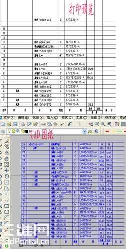

在打印预览时就发现打印数据丢失,不用复制粘贴到新建文件中,可用什么解决。

是不是打印冻结了!?

检查一下是不关闭了某图层,或是放在了Defpoints层

不知你是不是故意在考大家,你的图形中藏着两个INSERT对象,把它们删除就可以了。
