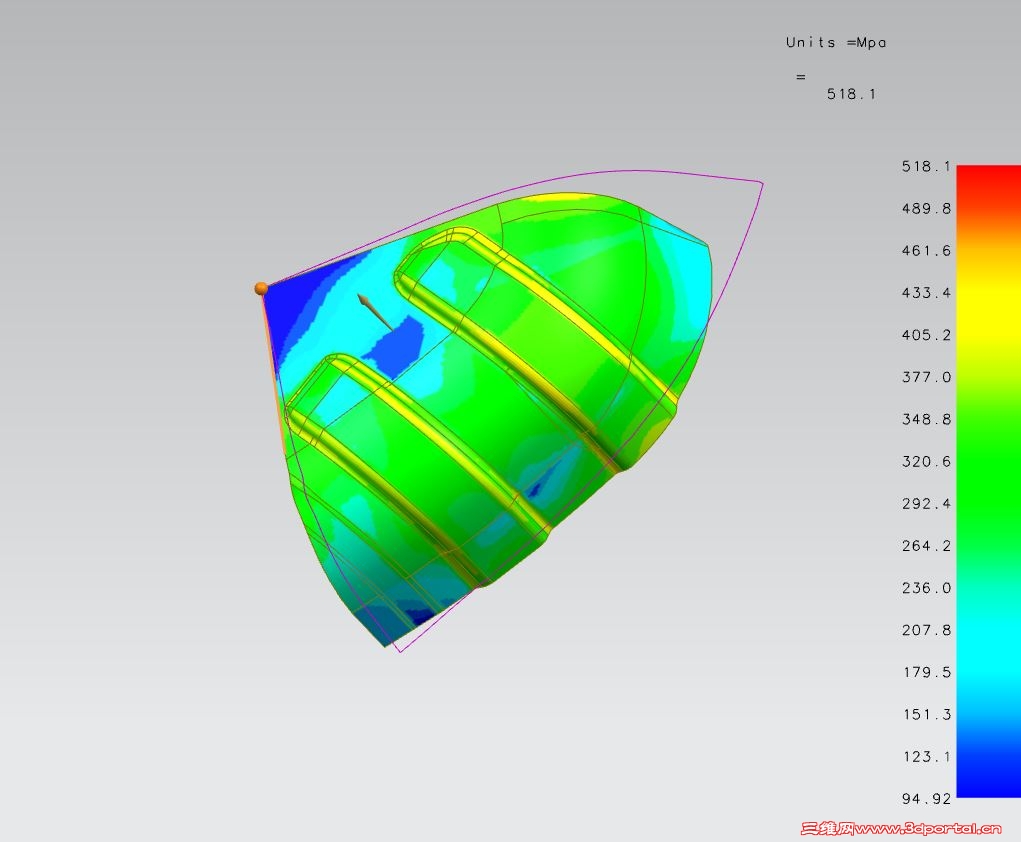

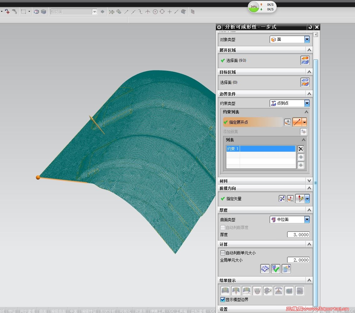

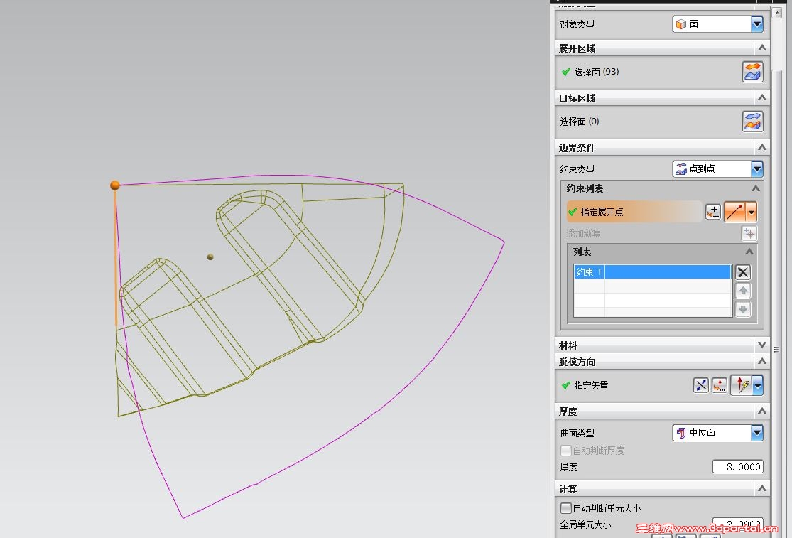

5 U6 ~3 J* \3 [5 n小弟UG新手,不会做展开。图形上的起筋不用考虑,只需要内表面或者外表面的近似展开就可以。(附件中的2个图形)
UG.rar
592.94 KB, 下载次数: 10
最佳答案
查看完整内容
第一步抽中面(不抽也可以,提取内表面或外表面,在运行一步成型分析时注意选项);2、分析----一步成型分析,填入相应数据,即可计算。具体步骤,给你个教材,你自己学吧。
发表于 2013-9-9 07:59:41 | 显示全部楼层 来自: 中国山东济南

大侠,我想问一下,用这个一步可成形分析得到的展开图与实际图差别多大?能否把展开的后的UG文件发给我 xqk6000@163.com 谢谢!
发表于 2013-9-9 21:04:48 | 显示全部楼层 来自: 中国山东济南
kapok701 发表于 2013-9-9 13:36 static/image/common/back.gif
% F. N3 T) i" p- ?& h2 ^7 l大侠,我想问一下,用这个一步可成形分析得到的展开图与实际图差别多大?能否把展开的后的UG文件发给我   ...
% ^! l) n, c: d0 f; z这个事情实在太难说清了,看你的零件复杂程度(主要是局部的拉伸),和模具的间隙(主要是对料的流动阻力的均匀性)等等很多因素都影响展开精度,毕竟展开软件都实在理论状态下计算的。但现在的展开已经很接近实际值了,不过,复杂的零件还是要经过手工调整才能真正使用。
