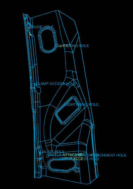

各位大神,UG中有一种注释方法是与体相连接的。无法选择,也无法编辑。请问各位大神这种是用什么方法注释的。

这是对面或特征做的命名吧,不是PMI注释

这种命名是怎么做的呢,请大神明示啊

Preferences->Visualization Preferences->Names/Borders,将Object Name Settings中的View of Definition选上你就明白了

这样能打开和关闭那些字了,怎么自己定义编辑这些字呢?
