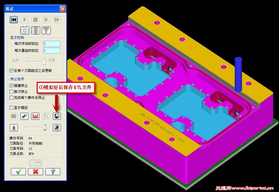

$ A0 A- M8 R3 t①按照图示操作,实体模拟正面。0 z0 f1 `. _( w2 W5 W1 c# z

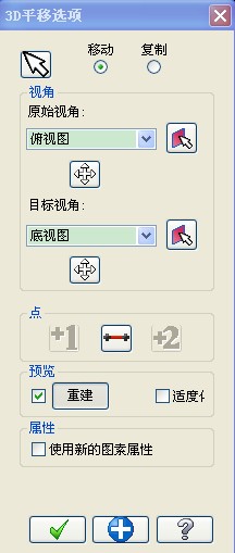

③按照图示3D平移。

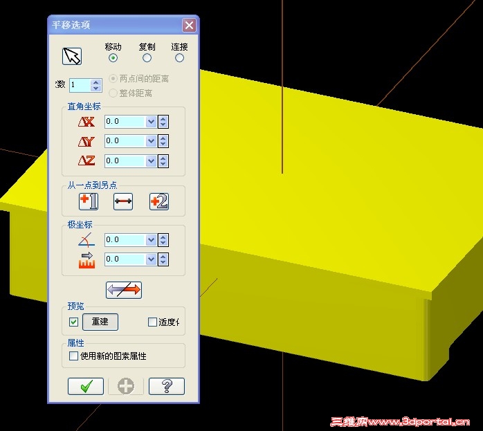

④因为Z坐标零点不对不对,然后再“转换平移”Z坐标。

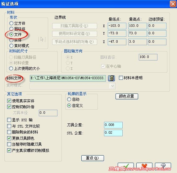

⑥打开最起初的零件图形,实体模拟反面验证。按照如下设置,材料文件:为以上保存的STL文件。 / Z/ O; i/ J( M* J4 m. b

①按照图示操作,实体模拟正面
①按照图示操作,实体模拟正面
③按照图示3D平移
③按照图示3D平移
