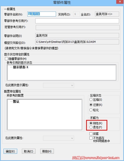

发表于 2013-9-10 14:33:07 | 显示全部楼层 来自: 中国广东佛山
5楼正解,点选你总装配图里面需要可移动的部件,查看“零部件属性”,在属性窗口的右下角有“求解为:刚性,柔性”的选项,选择“柔性”,部件的零件就可以在总装配中移动了。
