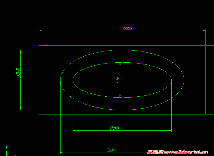

[求助] 这个椭圆槽用什麽加工方式最快
发表于 2013-9-9 15:52:27 | 显示全部楼层 |阅读模式 来自: 中国江苏南京
本帖最后由 美丽世界 于 2013-9-9 16:03 编辑 ; f) d1 w; n8 i
  S+ {7 d5 p) r6 h
请各位高高手大侠看看
& B6 z) k& f# T) {# x
0 H; V# R5 B+ @. o0 x/ b, X槽宽22,槽深40MM
4 B: b8 M  d2 a/ P% J1 e" {7 f+ M9 _! D5 j  H
材料:20钢

这个问题问的有点意思。/ e+ Q& }# b" C; q9 q& W
肯定是用专用机床,专用刀具加工最快。
3 U1 V, P$ M8 Y3 y用牙啃,用凿子凿肯定慢!

外形斜降......再修边
发表于 2013-9-9 22:22:53 | 显示全部楼层 来自: 中国上海
找把30的开粗刀,在中间先用2D走直线开粗一刀,再用用同一把刀环绕加工开一下粗,再环绕用圆鼻刀精修到位,底部再精修一刀接平

用直径20的刀 走槽中心开粗 然后沿侧面精修

% s- u: @& B! m8 V没有其它要求吗?用直径22MM的刀,螺旋铣削。槽是穿透的话还可以,气割,激光割。铸造。等等。。。

螺旋下刀,二维就有

不知是岛屿沟槽,还是中间掏空

3楼的是可行的,我们铣这种类似槽凸轮的零件,都是用外形斜降再修边,你可用20镶片刀一层1mm螺旋斜降开粗,再用立铣刀精修两侧到尺寸。

1.先钻个下刀孔
5 B9 K' m& Y$ e( q; H8 T2.开粗,从下刀孔下刀,订做比槽小点的刀具(留余量就好)7 M- v1 _8 G( [. W
3.精光两侧面

来个宏程序,三轴螺旋最好,不超过15句话!
