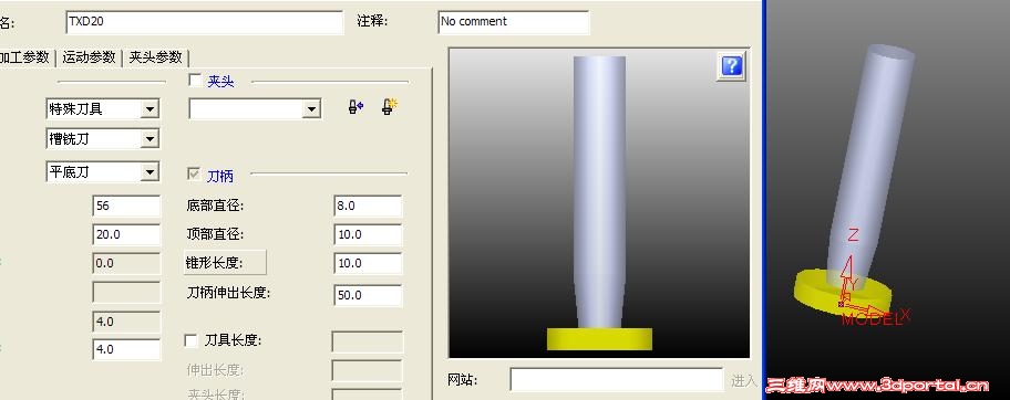

各位大侠,我时各新手,用的是E8.5,请问这个版本如何使用T型刀进行加工,望各位大侠给与解答,谢谢

就是刀具定义大一点,刀轴定义小于刀经就可以了!

T型刀编程主要注意的是进退刀,% k) J) ~* L3 i6 J
不能发生过切或碰撞。
