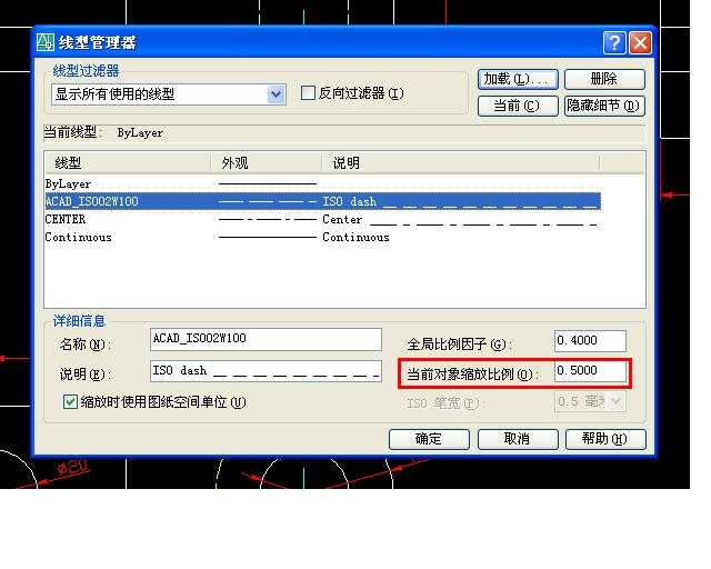

请教:在“线型管理器”中,针对某一线型(不连续线型),对“当前对象缩放比例”无论怎样修改数值,该线型外观就是没有变化;而修改“全局比例因子”的数值,不但该线型外观发生了变化,而且所有不连续线型的外观都发生了变化(这是正常的)。为何修改“当前对象缩放比例”数值不起作用?即为何不能单独修改某一线型(不连续线型)的外观比例?

先選取您要修改的線,然後用 PROPERTIES指令中修改個別的線型比例.  U  M* V) m# s& c3 s" v. |5 V
或是用 CHPROP 指令中的 SCALE 選項來修改.

这个方法不错,谢谢指导!
