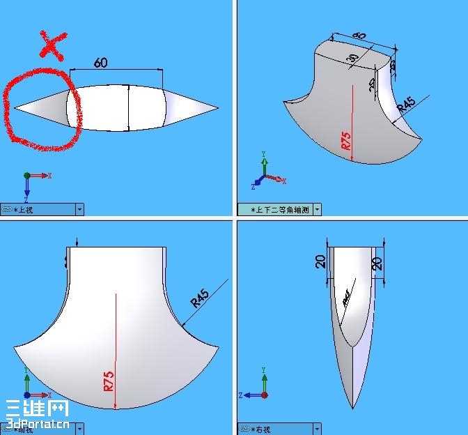

发表于 2006-9-17 10:56:44 | 显示全部楼层 来自: 中国台湾
   抓到有錯誤的地方

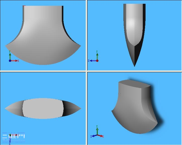

发表于 2006-9-18 10:42:36 | 显示全部楼层 来自: 中国浙江绍兴
我也做了一个,大家看看

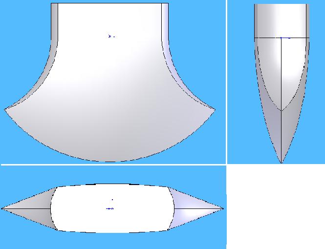

发表于 2006-9-21 13:29:20 | 显示全部楼层 来自: 中国上海

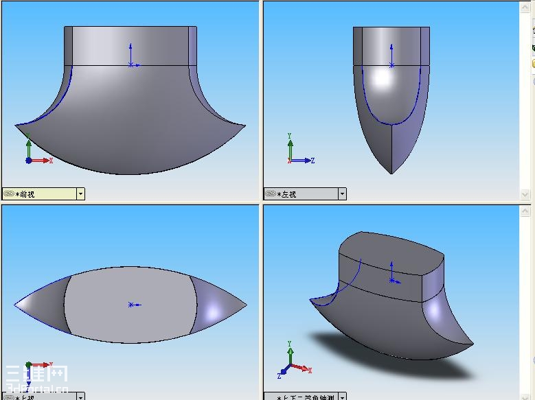

我做了一个
我做了一个,大家看看是否还有问题?7 J  o8 T) L$ ~- r& c
请大家批批.

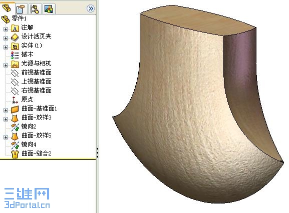

发表于 2006-9-28 03:06:55 | 显示全部楼层 来自: 中国山东济南
楼主,我做的斧头合格吗?请楼主回个话
斧头
斧头

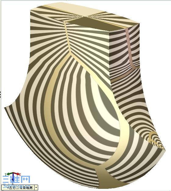

发表于 2006-10-9 16:40:40 | 显示全部楼层 来自: 中国四川成都
乱做一个
发表于 2006-10-9 16:41:51 | 显示全部楼层 来自: 中国四川成都
斑马来了!!!!!!!
发表于 2006-10-9 16:43:18 | 显示全部楼层 来自: 中国四川成都
将特征贴出来,大家一起讨论一下做法!

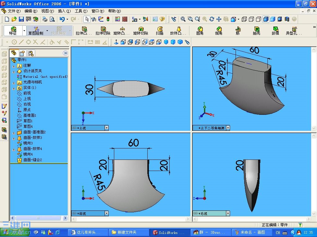

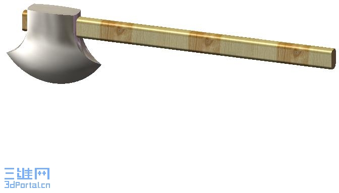

发表于 2006-10-13 12:49:32 | 显示全部楼层 来自: 中国北京
看看我作的,草图可能复杂了
斧头新作
斧头新作
