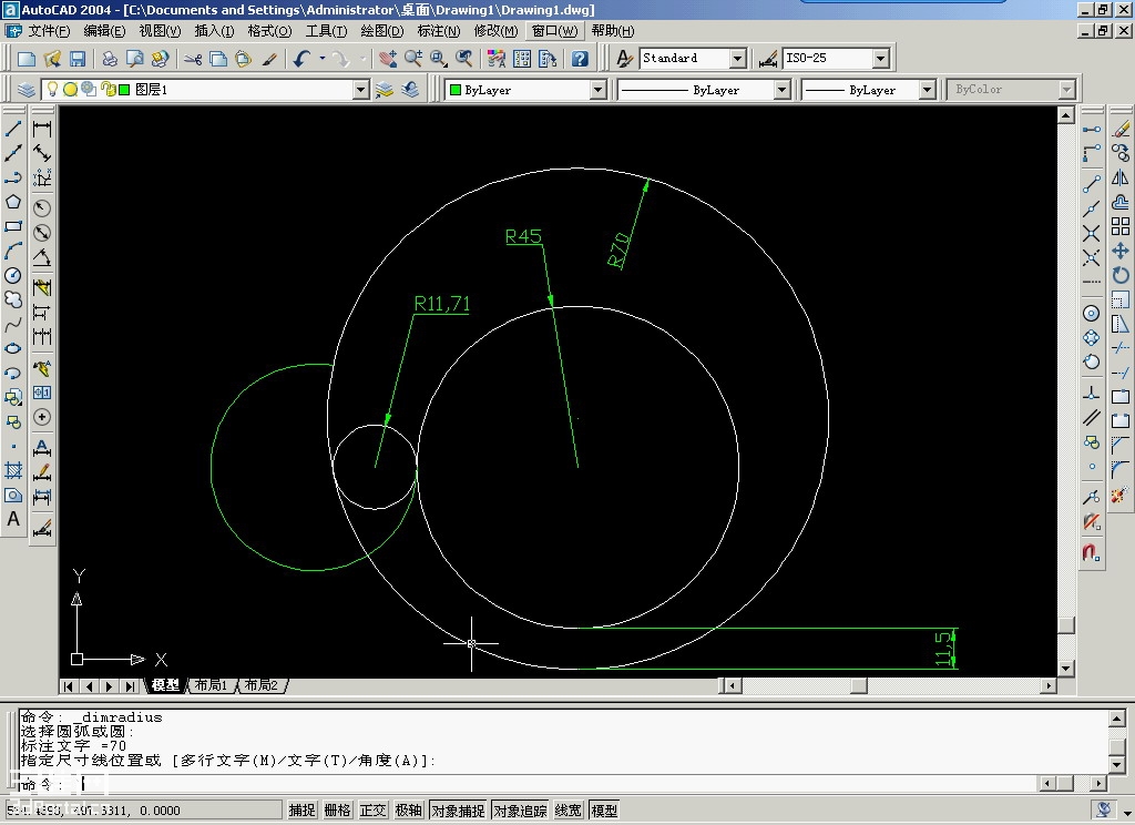

[已解决] 这个小圆怎么画
发表于 2006-9-16 22:00:38 | 显示全部楼层 |阅读模式 来自: 中国上海
发表于 2006-9-17 08:08:37 | 显示全部楼层 来自: 中国山东淄博
发表于 2006-9-17 12:09:00 | 显示全部楼层 来自: 中国山东青岛
搂住那个小圆是r11.737 l3 c7 d6 B0 h1 ?6 y
我画的是11.71。。。。谁能画出来。。。

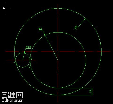

发表于 2006-9-17 12:37:09 | 显示全部楼层 来自: 中国上海
就是R11.71
5 w! [$ m  b4 B+ t, X6 w1 x8 v) Z5 s
三点画圆
( w0 g7 h# y1 c" L+ ?/ R+ r) W: H1和2切点,再选3交点。7 [2 G, d1 T2 q* z% ~
+ l# V/ T' G7 e4 k[ 本帖最后由 evtepe 于 2006-9-17 12:39 编辑 ]
wang2003 + 5 应助
发表于 2006-9-17 13:08:12 | 显示全部楼层 来自: 中国山东淄博
发表于 2006-9-17 14:14:30 | 显示全部楼层 来自: 中国山东青岛
/ c" _6 K  I; _" S% [: n9 t原图就是r11.71呵。。。我还以为画错了
$ q" Y) `8 G% @6 Q我是用3个相切作出来的
发表于 2006-9-17 14:15:48 | 显示全部楼层 来自: 中国浙江台州
4楼的高,2,3两点重合,我以前怎么就没想到呢
