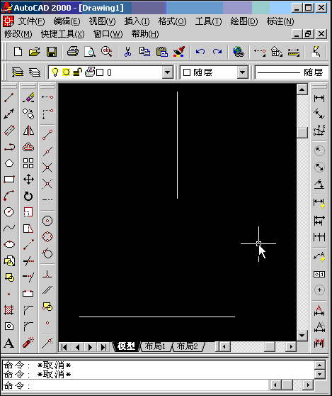

发表于 2006-10-30 10:38:37 | 显示全部楼层 来自: 中国江苏镇江
具有角度的线画法较多!楼主具体是什么要求呢?
* ~8 n, g6 N1 `% [# j" W
4 U* C9 N! L. Z+ v, Q. h) Z旋转加复制画角度线!夹点操作方便!(2005之前的版本)8 c+ n/ ?2 {/ }- @% g) y6 r
7 i6 K. Q! \% W& C) S6 D2 G2005之后增加了命令行的提示了!
8 \  d& I9 e: k* h- C1 A6 N8 {# i6 u5 r$ U' _: e9 ^# R
手头只有2000版本,做个简单的演示看看:
