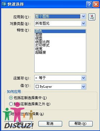

cad中如何按某一特性批量选择实体?

在无选择情况下,! [3 k: B' k9 b/ Y) Z, g$ }
右键下快速选择,2 Z- R8 x) v" I+ M5 X( H
就可以满足楼主的要求.

发表于 2006-9-18 11:44:07 | 显示全部楼层 来自: 中国广西桂林
教你一个方法:预先把具有同样特性归类并赋予一个图层,这样在后续工作中如果要选取这具有这一特性图层时,只要把其它图层关闭就可以了。
发表于 2006-9-18 21:58:57 | 显示全部楼层 来自: 中国浙江台州
也可以把其它层冻结,再全选,也可以

刚学习的,现在来解答你的问题。
5 C0 ]" E, w- N+ W, a- Z& \“工具”——“快速选择”,然后可以设置你的条件,如颜色、图层等的实体。如图所示。
