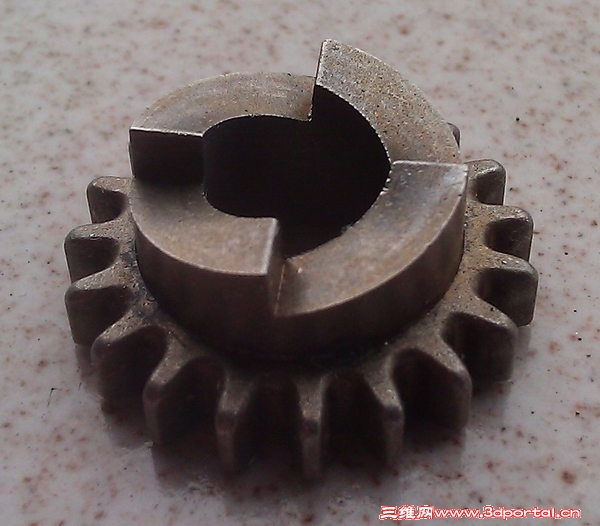

看到这么个零件,不知道图片上面那个叫什么机构,怎么画图,如何加工?
6 u& ^7 J) ]4 A) P5 W: M/ r注意螺旋面是曲面。

这是单向离合器的一半。附图是铸件,直接成型。; W, g1 u$ Z3 [" c4 G2 Y. ?
普通零件可先用CNC和球头铣刀加工,尖角部分再用电火花加工。

上部是棘齿离合器,齿是夹在分度头上铣出来的,最后清角。画图参照棘轮画法。

你要是画三维图,可以用扫掠,注意参数的设置。

巧妙的连接方式,是一个连接机构,画图的话,给个截面图,标出最高点与最低点标出来然后弧度标好,搞个局部图拆开一个曲面的东西出来话详细视图,这个东西是配一公一母的,假如这个是公,那应该还有一个母。

这种离合器不分公母,两个完全一样,调转180°扣上就吻合了。轴向移动就可分离。

谢谢各位,这个东西是还有个结构一样的相配的。
3 N* o! s6 }$ F+ O4 S现在不知道怎么画平面图,三维图也不知道怎么画。加工好像也很难。

就是梯形螺纹的特例画法,对不对?
