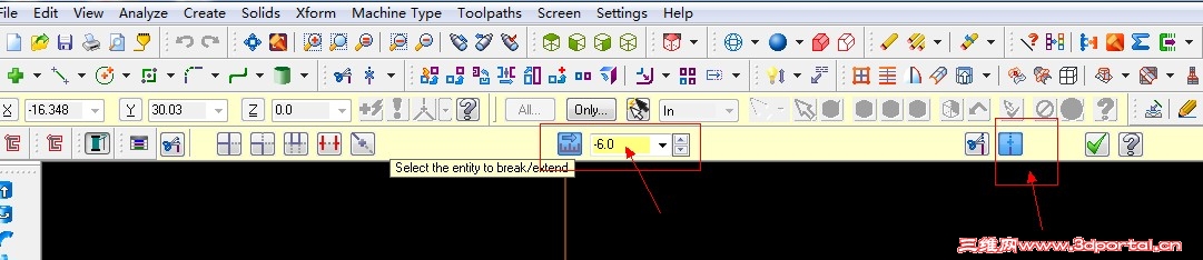

[求助] X6 修剪打断, 有没有按指定长度打断???
发表于 2013-9-11 09:07:42 | 显示全部楼层 |阅读模式 来自: 中国福建厦门
本帖最后由 363485543 于 2013-9-11 09:09 编辑 7 o/ x& Q5 f: }3 }2 e" S! S4 w! X
$ @$ c0 J$ k9 e4 K* c6 [如题。。。没找到依照指定长度打断,有没有这功能呢。。。。谢谢!!!" }# {. E0 E6 ~3 U  v- ~3 {; z4 t

发表于 2013-9-11 09:49:10 | 显示全部楼层 来自: 中国江苏苏州
请看图示,箭头处设置即可

发表于 2013-9-11 09:50:43 | 显示全部楼层 来自: 中国广东东莞
1 D! _6 s( O3 r& A, l" _  v( b% k/ e3 j: c
2 D9 O% [- c, X: e樓上的是等分線段
$ M9 e' \6 b0 o' }- c
4 o: k" z7 b& k5 B6 }: e选择修剪長度輸入負值,在選擇為打斷就可以了,我現在是把線打斷為6MM,如圖操作....

 楼主| 发表于 2013-9-11 11:23:23 | 显示全部楼层 来自: 中国福建厦门
GP88 发表于 2013-9-11 09:50 static/image/common/back.gif
1 P; b5 T9 w: B* F7 E- `樓上的是等分線段4 d( D2 ?  U* H1 I
) ?7 J9 U+ p& N& j+ O. r+ V选择修剪長度輸入負值,在選擇為打斷就可以了,我現在是把線打斷為6MM,如圖操作....
* C8 K  C& g+ s5 n
原来是要负值啊。。。谢谢!!

发表于 2013-9-11 19:49:16 | 显示全部楼层 来自: 中国福建泉州
貌似有个沿路线长度的命令可以用,就在对象扑捉里面,
9 b) A# k2 b1 a  C) N: ?' u) h具体操作:选择打断/修前------打断点-----沿路径线长度-----要打断的线-----输入长度----即可完成
