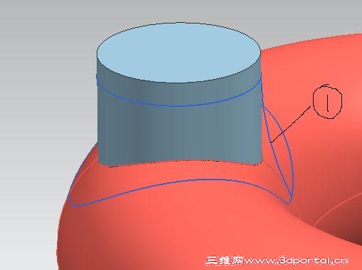

! s3 H8 i( f' g" ]4 W如图所示:在做好右侧桥接曲线后,用同样的方法做左侧的曲线,
4 b1 a6 h1 `5 g2 F7 f+ R& e) ?选定上下两个面后分别为起始对象和终止对象,问题是起始点
; x* Y1 {" c# k3 {和终止点移动不到上下两条曲线上,怎么办?高手请指教 !
1 {+ i, e5 @' s谢谢!8 k9 y  C# d1 ~; X; i

你要用曲面做这个过渡曲面吗?这个好像直接用圆角过度就能做吧。

做成实体后直接倒圆角就可以了
' U1 a2 {. `( k# p9 U, y
谢谢!圆角当然可以,就是想知道为什么用这种方法做不成?

在上下两面上先构建辅助线段,再以与两曲线交点起始做桥接曲线
