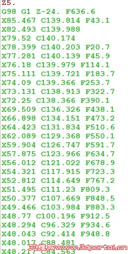

车床C轴旋转的F值一直在变化
F值有变化
F值有变化
发表于 2013-9-11 13:30:06 | 显示全部楼层 来自: 中国台湾
更改控制器定義的進給
$ A: S. d1 R" \4 s
$ G# ^' I( M$ M+ ?! f0 J改成--單位/分鐘
路过不买 + 2 应助
 楼主| 发表于 2013-9-11 13:34:23 | 显示全部楼层 来自: 中国江苏南通
om74911 发表于 2013-9-11 13:30 static/image/common/back.gif
' d/ M" F0 Z! Q# Z' G$ T  @3 S更改控制器定義的進給
% _+ r7 d8 L* L; S* C# i' D3 n3 z4 R1 n
改成--單位/分鐘
& Q, m9 i2 ~; `; d& Q6 p1 M4 X2 }
已经改过了; D0 Z% |" h. c# i
发表于 2013-9-11 13:41:17 | 显示全部楼层 来自: 中国台湾
myfaith 发表于 2013-9-11 13:34 static/image/common/back.gif
6 O8 m' v! p* q- X5 ^已经改过了
+ U4 Y( k# W/ R% W" P1 h) N# F0 I後處理是原廠的還是其他版本轉過來的?
7 _( z5 I4 C1 a* e8 `! t, b
9 x6 D$ U' E% g' ~# I如果是其他像V9升級的可能需要修改後處理
 楼主| 发表于 2013-9-11 13:55:27 | 显示全部楼层 来自: 中国江苏南通
om74911 发表于 2013-9-11 13:41 static/image/common/back.gif3 _3 y) U. Z' P2 s
後處理是原廠的還是其他版本轉過來的?, j/ ^5 Z# Y5 r# U  H3 z2 q2 |
/ g1 h1 l8 G/ ?0 @+ g  j5 I
. u) N9 |* b* z. y0 `& p/ m/ ~9 W不是的,是自带的
% a5 ]$ w0 Z9 ]) u/ r8 y
发表于 2013-9-11 14:59:22 | 显示全部楼层 来自: 中国台湾
myfaith 发表于 2013-9-11 13:55 static/image/common/back.gif
: r: g! ^. ^) J不是的,是自带的
" l3 i6 ~/ S5 X
可否提供檔案幫你測試7 @4 s( d) y! \# d) a0 o+ y1 t' y, [

发表于 2013-9-12 08:48:56 | 显示全部楼层 来自: 中国台湾
回MAIL給你了.你先試看看兩個post轉出來是不是只有F值不一樣
0 R/ z; A# o, g' ~7 p; W% K昨天工作太忙3 H* m. H  w9 T  \) V
只能等回家在改POST,沒時間測試
