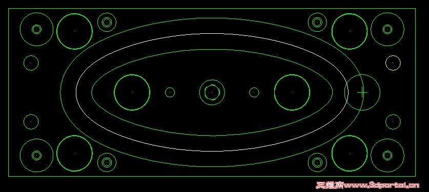

% c4 `: j- V/ o  o. V) z3 y6 L这个椭圆槽用什么刀具和什么刀路加工最快
& }, C' X4 z* S" S1 m& B7 X$ x7 E0 l3 q0 l( [' z$ U3 m' n
7 m- D& S5 d" E+ o0 T
槽深40/ q+ D1 {  Q8 R" y2 {( {
3 Y# g1 [% W! y- m* ?6 ?
槽款22
: A9 _) w0 O8 j- ?0 v, ~
. U) }( T; e" e8 n材料20钢
, x0 g* j8 R# S. R1 j' {1 M# V" _8 E  o' X/ d

整体合金刀,动态加工。
 楼主| 发表于 2013-9-11 15:01:32 | 显示全部楼层 来自: 中国江苏南京
用多大的铣刀,大概的时间呢

呵呵,这个我做个,产品一模一样,程序多应该有的。但是因为价格便宜,现在不做了!
发表于 2013-9-11 16:26:54 | 显示全部楼层 来自: 中国江苏苏州
20镶刀片刀子,吹气  螺旋下去。貌似你用的是国产机器!!
 楼主| 发表于 2013-9-11 16:35:26 | 显示全部楼层 来自: 中国江苏南京
是的,是一模一样的,你们铣槽用多长时间啊

这个用跑刀,(不知道对不对,英文叫FEED MILL 你可以在网上搜一下)以前在国内没见过,现在不知道,几分钟就完了,

8 p9 Z; ~* g9 h' M3 |& U正如兄弟所言,摆线加工最好。

外形铣削的摆线加工吗
