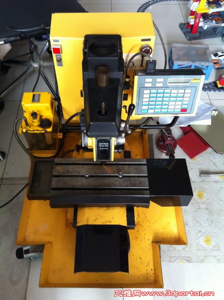

各位大师:
; _$ \: N# `- T4 O
3 t  O* Q# ~) `3 ^9 T               小弟我买了一台 台湾产的,数控铣床 dyna myte 2400, 这个是台湾15前生产的,不过,用DYNACOM软件可以与机床正常收发程序,但是我想实现在mastercam X6在线加工,但现在mastercam X6与机床都不能正常收发程序,请各位大师给预指点,如何能进行正常收发程序?

哇。。。迷你型的机台。。。。帅!!!

在线加工的话,要设计好端口和传输波牠率

  c, J1 N$ F3 \! H% J 这是最起码的,我连 奇偶校验、速率、停止位、速率,全部设好了,也不行,只能收到一个字母

) V$ q4 \; w. u) J& o9 K# X8 O建议问一下厂家,有些机床所使用的波特率不一样,其它都设置对了,那就设置对了,那就尝试改下波特率
