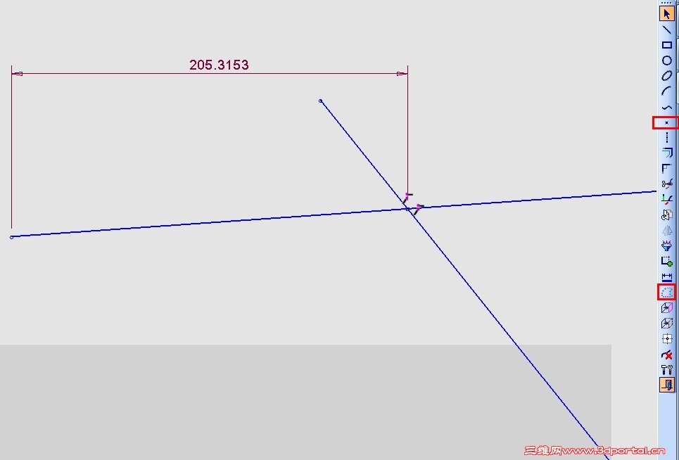

在草图里面怎么也选不到交点,没办法标注,希望大家帮帮忙,谢谢了

不解释!+ L/ p' L  G3 e
QQ截图20130912143956.jpg 8 c* M' P9 t$ _$ m* v. ]/ y
密密麻麻 + 5 应助

谢谢你了,你增加了一个点,我说的是一个参考线和一个直线,角度15度,不增加点可以吗

增加一个点有什么所谓吗?设置为参考点即可.
2 f! n) O, j. W5 S( V上图有!

谢谢你,
