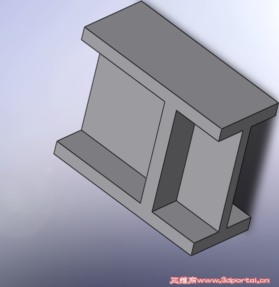

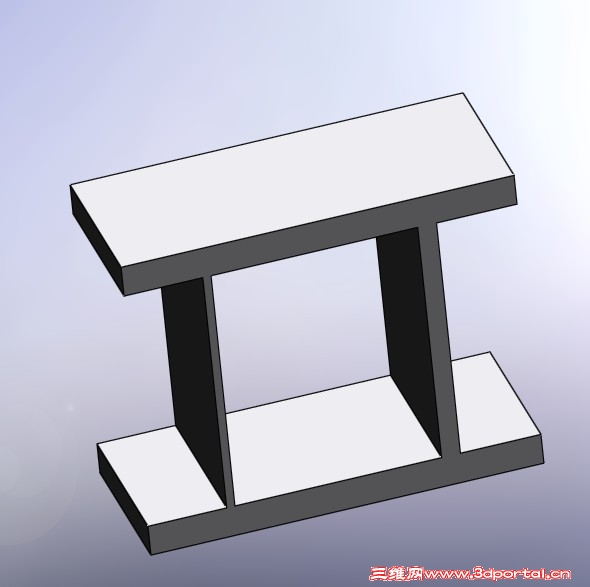

初学者对于现实中的设计 该如何进行受力分析 况且如何正确理解力的作用线是封闭的  谢谢高手的指教
结构一
结构一
结构二
结构二

发表于 2013-9-12 09:14:44 | 显示全部楼层 来自: 中国北京
威仔12 发表于 2013-9-12 09:03 static/image/common/back.gif" o# {3 e" \" Z2 B  |9 P9 D
力的封闭性如何去考虑
/ |! c5 i/ h5 N5 h0 D9 u受力分析关键在于找到所有力和力的作用点,不要多加也不要少力。一般来说受力分析要分2个方面,一纯粹的力的平衡,2.力矩平衡。只要这两个平衡方程没问题,那你不会漏掉力
% q/ G! K6 s( a1 j: Z  g; A. d+ s& ?力的作用线封闭指的应该是切应力而不是正应力,理论基础来源于切应力互等定理。如果不封闭就违背了切应力互等定理。
! x( L3 G& }6 o- ?) }实际中,可以是不封闭的,结果就是结构破坏。因为切应力互等定理的前提就是平衡状态
发表于 2013-9-12 09:30:38 | 显示全部楼层 来自: 中国山西太原
这些基础的东西建议系统复习一下理论力学和材料力学,主题范围很广,物体受力情况多种多样,在复习中遇到具体问题在这里提出来,大家回答才具有针对性。泛泛回答,解决不了实质问题。像你发的两张图片,并没画出作用力,无法进行受力分析,不知你要问什么。系统复习或学习一下,提问就具体了。
